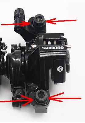

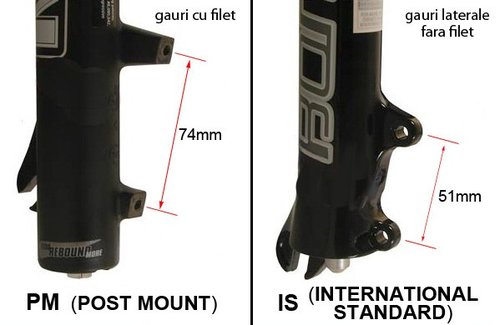

Тимофей Опубликовано 15 июня, 2016 Поделиться Опубликовано 15 июня, 2016 (изменено) стоит старая убитая вилка и и калипер к ней крепится болтиками поперёк вела. хочу заменить вилку. но на новой вилке крепёж калипера болтиками вдоль вела. поэтому ищу адаптер/переходник. говорят - не бывает такого, но я видел его. он существует. казалось бы - проще некуда - заменить ашанокалипер на правильный. но вот засада... у моего калипера есть волшебное колёсико, которое двигает всю машинку влево/вправо и выставляет её под нужный вылет ротора за 3 секунды. Объясняю. Чтоб не менять покрышки, у меня два готовых колеса. под асфальт или грязь. под снег или лёд. я просто меняю колесо. Но роторы на этих колёсах имеют разный вылет и не попадают одинаково под мой калипер а для этого кручу колёсико и выставляю левее/правее на несчастные 0,5 мм. это ведь проще и быстрее чем перебалтывать вот такой крепёж. ----------------------- крч, вопросы: - будет ли на новой вилке проявляться такой раздрай? - нужен такой переходник/адаптер чтоб поставить поперечноболтовый калипер на продольноболтовую вилку. - нужен продольноболтовый калипер с быстрой регулировкой ( или без, если глупый вопрос ниже окажется не глупым) под ротор 160мм, неметаллизированые колодки. на вилке между центрами отверстий креплений 74 мм - глупый вопрос (чётт кажется самый реальный выход): можно ли подложить шайбу 0.5мм меж конусом и контрагайкой оси чтоб сместилась втулка c ротором и тогда на обоих колёсах роторы будут одинаково втискиваться между колодок? Изменено 16 июня, 2016 пользователем Тимофей Цитата Ссылка на комментарий Поделиться на другие сайты Поделиться
U-man Опубликовано 16 июня, 2016 Поделиться Опубликовано 16 июня, 2016 Да достаточно в нужные места вставить is и рм Цитата Ссылка на комментарий Поделиться на другие сайты Поделиться
FAZer Опубликовано 16 июня, 2016 Поделиться Опубликовано 16 июня, 2016 Да достаточно в нужные места вставить is и рм Ис и Пм - оба поперечноболтовые. Тут явно что-то другое! Цитата Ссылка на комментарий Поделиться на другие сайты Поделиться
S@ruman Опубликовано 16 июня, 2016 Поделиться Опубликовано 16 июня, 2016 FAZer, ты чего, РМ очень даже продольноболтовый Цитата Ссылка на комментарий Поделиться на другие сайты Поделиться

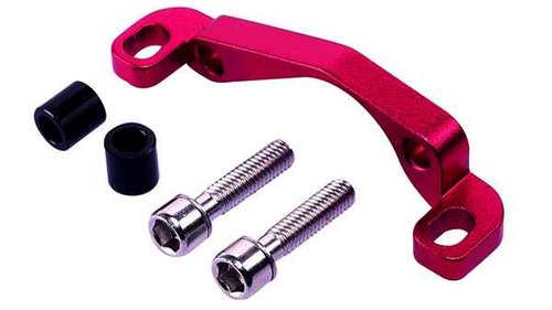

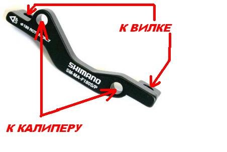

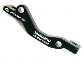

Nicord Опубликовано 16 июня, 2016 Поделиться Опубликовано 16 июня, 2016 Скорее всего там был IS, а стал РМ. Калипер надо поставить напрямую, без адаптера. Но если это тот самый редчайший случай, когда был произведён акт посадки голой жопой на ежа и калипер имеет стандарт IS, то у меня есть такая штука: Цитата Ссылка на комментарий Поделиться на другие сайты Поделиться
FAZer Опубликовано 16 июня, 2016 Поделиться Опубликовано 16 июня, 2016 FAZer, ты чего, РМ очень даже продольноболтовый относительно оси ноги? Оба поперечные! не порти нам терминологическую загадку! Цитата Ссылка на комментарий Поделиться на другие сайты Поделиться

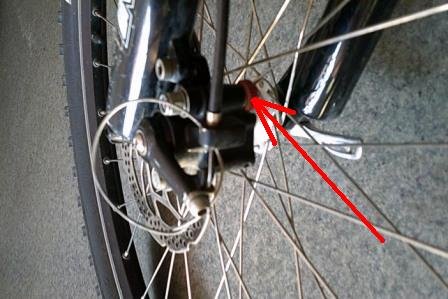

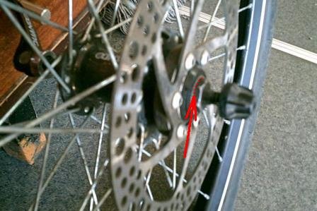

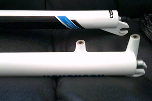

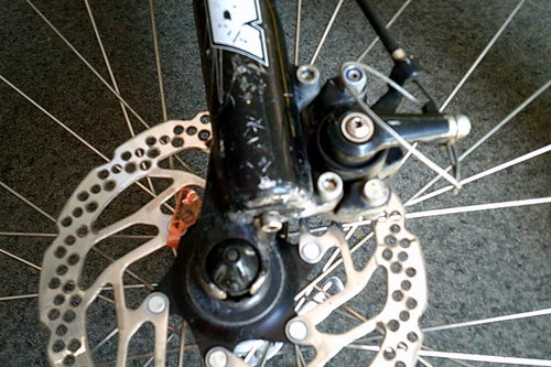

Тимофей Опубликовано 16 июня, 2016 Автор Поделиться Опубликовано 16 июня, 2016 закинул фотки объяснил как смог FAZer, ты чего, РМ очень даже продольноболтовый относительно оси ноги? Оба поперечные! не порти нам терминологическую загадку! я по простоте душевной имел ввиду относительно длины велосипеда ))))))) Цитата Ссылка на комментарий Поделиться на другие сайты Поделиться

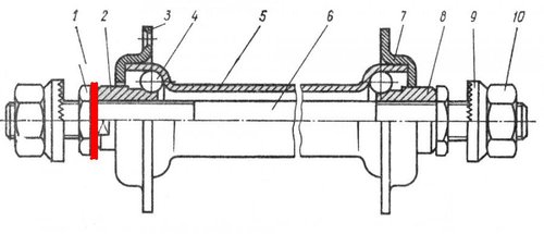

FAZer Опубликовано 16 июня, 2016 Поделиться Опубликовано 16 июня, 2016 Подложи шайбочки под ротор :) 1 Цитата Ссылка на комментарий Поделиться на другие сайты Поделиться
Тимофей Опубликовано 16 июня, 2016 Автор Поделиться Опубликовано 16 июня, 2016 Но если это тот самый редчайший случай, когда был произведён акт посадки голой жопой на ежа и калипер имеет стандарт IS, то у меня есть такая штука: Я ПРАВИЛЬНО ПОНЯЛ? Цитата Ссылка на комментарий Поделиться на другие сайты Поделиться
Тимофей Опубликовано 16 июня, 2016 Автор Поделиться Опубликовано 16 июня, 2016 Подложи шайбочки под ротор :) Я не спец, но что то мне подсказывает что не шайбочки надо искать а скептичски настренный смайлик Цитата Ссылка на комментарий Поделиться на другие сайты Поделиться
krazymouse Опубликовано 16 июня, 2016 Поделиться Опубликовано 16 июня, 2016 нормальный РМ на вилке. чо кипишить))) шайбу на ось втулки- да, можно. 1 Цитата Ссылка на комментарий Поделиться на другие сайты Поделиться
Nicord Опубликовано 16 июня, 2016 Поделиться Опубликовано 16 июня, 2016 Тимофей Да, правильно. С учётом того, что эта штука рассчитана на ротор 180мм и размер стандартный у неё. На ротор 160 мм нужна такая, но её точно нигде в Омске не купишь. Цитата Ссылка на комментарий Поделиться на другие сайты Поделиться
NF Опубликовано 16 июня, 2016 Поделиться Опубликовано 16 июня, 2016 Ребятки, вы забываете, что если вилка действительно ашан, то там не IS а ашан-IS т.е ушки уже расположены. И не существует таких переходников с Ашан IS на постмаунт. Только изготавливать индивидуально, что ИМХО дороже замены ашан колеса на современное простецкое под грязь, вместе с ротором. Или искать человека с ЧПУ/токаря/фрезеровщика или закрывать тему. Экономить, в данном случае - дорогое удовольствие. Иль там RST-шная вилка с настоящим IS? Цитата Ссылка на комментарий Поделиться на другие сайты Поделиться
Тимофей Опубликовано 16 июня, 2016 Автор Поделиться Опубликовано 16 июня, 2016 там RST-шная вилка с настоящим IS Цитата Ссылка на комментарий Поделиться на другие сайты Поделиться
Тимофей Опубликовано 16 июня, 2016 Автор Поделиться Опубликовано 16 июня, 2016 мне понравился этот вариант нормальный РМ на вилке. чо кипишить))) шайбу на ось втулки- да, можно. теперь ищу калипер PM (б/у не дорого) а то в одном из Омских магазинов предложили за 2000р на фоне предстоящего отпуска совсем не готов к таким тратам Цитата Ссылка на комментарий Поделиться на другие сайты Поделиться

krazymouse Опубликовано 16 июня, 2016 Поделиться Опубликовано 16 июня, 2016 современные калиперы почти все РМ. так что- любую механику простейшую бери и не парься. цена вопроса обычно ~300 ру. вон к Павло загляни, к Ригелю. 3 Цитата Ссылка на комментарий Поделиться на другие сайты Поделиться
