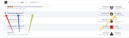

ого, как глубоко ты забрался в 2011 год )))
У меня иногда форум с первой страницы тему открывает иногда с последней, может где кликаю по разному.
(вот и запутался, некромантом стал случайно)
вот смотри
красная стрелочка - выведет на последнее непрочитанное сообщение, независимо от того, сколько народу писало после него. активна только если тема тобою не прочитана.
синяя стрелочка - откроет портал в ад тему с первой страницы
зеленая - на конкретную страницу, если тапнуть на стрелочку- то откроется последняя.
желтая на последнее опубликованное сообщение.
