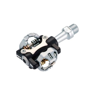

Возник следующий вопрос: у меня появилась возможность недорого приобрести новые педали Wellgo-W01. Сам использую Шимано. Хотелось узнать - имеется ли у кого опыт использования данных педалей с шипами Шимано (51,56), на предмет нормальной работы, либо отсутствия таковой? Производитель ничего не заявляет о совместимости, поэтому есть сомнения.
Изменено пользователем Mask
Я поясню почему возник данный вопрос: на других форумах я нашел достаточно информации о проблемах возникающих у велосипедистов использующих педали 520, 540 - с шипами 98А которые идут вместе с педалями Wellgo, а именно затруднительное встегивание и заклинивание новых шипов при выстегивании. Однако меня интересует обратная связка, т.к. на втором (основном) велосипеде стоят педали Шимано и шипы в обуви Shimano SM-SH56, а вот как раз по такой связке информации нет.
Был опыт велговские шипы + педали шимано(520). Хрен встегнёшь, но при этом при рывке вверх вырывались на ура. Именно велговские шипы убедили меня в том, что перекручивать шипы дважды в год с летних туфлей на зимние и наоборот не так уж и сложно))))
Как говориться мои сомнения больше не актуальны т.к. педали уже у меня. Завтра поставлю на второй вел. и протестирую недельку в параллельном сравнении с M540-и. Ну а потом напишу свои впечатления, может кому и пригодится.
Проехав вчера 90 км могу сказать, что работа педалей Wellgo-W01 c не изношенными шипами Shimano SM-SH56 была полностью корректной в разных вариантах усилия выстегивания. Функционал мульти направленного выстегивания шипа полностью обеспечивался. Вертикальный люфт отсутствовал. Самопроизвольных выстёгиваний не было (были участки где я пытался это спровоцировать) Особенностью педалей Wellgo- W01 является то, что усилие выстёгивания регулируется путем выкручивания регулировочного винта, при этом можно даже полностью убрать предварительное подпружинивание, в этом случае педаль выстегивается вообще без усилия, но как ни странно держится во время неспешной езды и не люфтит. Передняя часть зажима педали несколько больше по плоскости сечения чем у педалей SPD Shimano M520/540, это позволяло мне "поймать" шип и встегнуться быстрее. Корректность работы с шипами Shimano SM-SH51/52 не проверялась!!!
