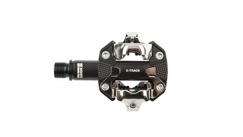

достойная ли альтернатива 540м? стоят примерно так же, шип идентичный и можно обслуживать не снимая с вела
https://www.lookcycle.com/en/pedale/x-track/
3 часа назад, U-man сказал:
смысл менять хорошее на другое?

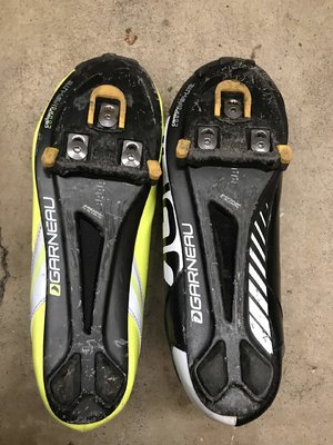

Я ездил на Ультегре и сейчас езжу на PD-R550. Ультегра мне больше нравится, меньше ошибок при вщелкивании, но R550 за свои деньги прям вообще нормально. В плане "на сколько хватает шипов". Я тебе могу сказать мой пробег, но оно больше зависит от того как часто ты на светофорах останавливаешься ? Белые туфли прошли чуть больше 8 тыс км. Желтые туфли прошли 3.5 тыс км. Белые нормально вщелкиваются и не вылетают из педали, но я бы такой что уже бы поменял. Ну и это правые туфли, как раз та сторона, которой я выщелкиваюсь чтобы на светофоре ногу поставить на землю.
Это стандартные Шимановские желтые с 3° свободного хода. Все SPD-SL педали идут с такими в комплекте. Еще опциональные синие (1° свободного хода) и красные (без свободного хода).
