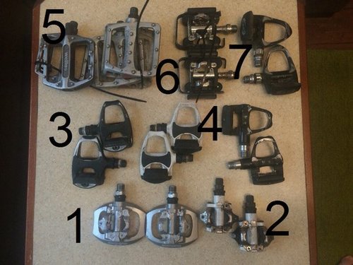

U-man Опубликовано 17 мая, 2016 Поделиться Опубликовано 17 мая, 2016 Опознает кто-нибудь пидали-топталки? Надпись велго прочитал, нужно побольше конкретики) Цитата Ссылка на комментарий Поделиться на другие сайты Поделиться
Sugar_ser Опубликовано 17 мая, 2016 Поделиться Опубликовано 17 мая, 2016 (изменено) Опознает кто-нибудь пидали-топталки? Надпись велго прочитал, нужно побольше конкретики) Похожи на B087B Изменено 17 мая, 2016 пользователем Sugar_ser Цитата Ссылка на комментарий Поделиться на другие сайты Поделиться

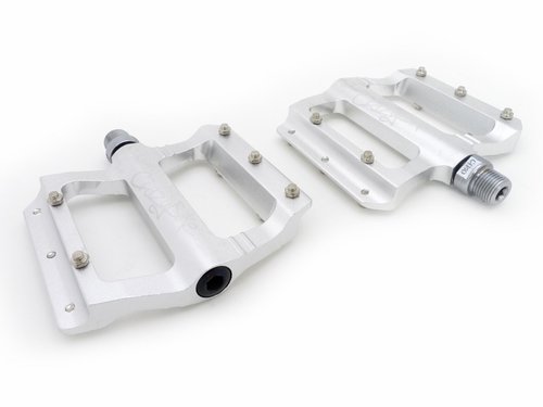

U-man Опубликовано 3 сентября, 2016 Поделиться Опубликовано 3 сентября, 2016 После всех терзаний и сомнений, были куплены беленькие ДМР В6 в райде. Педальки не шибко увесистые, достаточно широкие и почти тонкие, с 3-4 мм шипами, что порадовало. А вот внутри... Наверно, если б внимательнее читал документацию и изучал дмр'ровские технологии, то меньше бы удивился тому, что увидел под заглушкой))) Почему-то ожидал увидеть под ней насыпной подшипник и гайку, а там бушинг(снаружи) и развальцовка заместо гайки/болта на конце оси. Однако одноразовые... Цитата Ссылка на комментарий Поделиться на другие сайты Поделиться

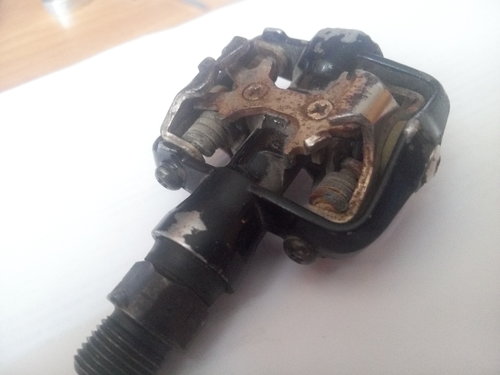

icewildpie Опубликовано 25 ноября, 2016 Поделиться Опубликовано 25 ноября, 2016 Ребят! Может кто сможет опознать, что это за контакты, на spd не очень похожи, а шипов нету.... Цитата Ссылка на комментарий Поделиться на другие сайты Поделиться
sss Опубликовано 25 ноября, 2016 Поделиться Опубликовано 25 ноября, 2016 spd shimano 505 Цитата Ссылка на комментарий Поделиться на другие сайты Поделиться
Sugar_ser Опубликовано 25 ноября, 2016 Поделиться Опубликовано 25 ноября, 2016 spd shimano 505 Не похожи она на 505. Скорее это что то типа XLC Цитата Ссылка на комментарий Поделиться на другие сайты Поделиться
sss Опубликовано 25 ноября, 2016 Поделиться Опубликовано 25 ноября, 2016 spd shimano 505 Не похожи она на 505. Скорее это что то типа XLC соглашусь. нашёл очень похожие. это WTB http://picclick.ca/Wtb-Spd-Type-Clipless-Pedals-152096713539.html но всё равно spd 2 Цитата Ссылка на комментарий Поделиться на другие сайты Поделиться

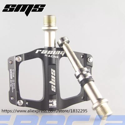

PegasMiRON Опубликовано 27 февраля, 2020 Поделиться Опубликовано 27 февраля, 2020 У меня пара пар педалей крезибайка. После стокового пластика очень приятно на на них катать было. Жил и радовался. 4 года оккатал в ежедневном варианте переодически разбирая и смазывая. Но вот проблема. С полгода назад появились люфты. И смазка от скрипа помогает плохо. (На неделю хватает) Люфт зримый в подшибнике скольжения. Вопросы: сколько ходят хорошие педали вообще? Второе: Посмотрел БК Чайник Озон. Ниче что прям зацепило не нашёл. (не нравятся мне педали которые мыть сложно, у которых две плоскости соеденненые перемычками). У братьев китайцев вот такой вариант (внимание три прома привлекли) . За полтораху приятный вроде. Что скажите можно брать? Или опять крейзики за 2500 обновить? Спойлер #Aliexpress 1 569,56 руб. https://a.aliexpress.ru/_eNJ5jt Ещё слышал совет что можно втулку новую выточить чтоб Люфт убрать из сейлормуна точнее силумина выточить на токарном станке. Но кто такой силумин и кто незадорого из своего силумина может выточить мне втулки скольжения это последний на сегодня вопрос? Цитата Ссылка на комментарий Поделиться на другие сайты Поделиться
