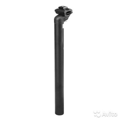

Maxwells demon Опубликовано 22 сентября, 2018 Поделиться Опубликовано 22 сентября, 2018 3 часа назад, DeCru сказал: А еще одноболтовой подседел на стелсах, при очень быстрой езде по кочкам раскручивается и начинает аки проститутка болтаться. Элементарно лечится при помощи ключа на 15. Никогда с таким не сталкивался. Может потому,что привык все затягивать со всей дури... Цитата Ссылка на комментарий Поделиться на другие сайты Поделиться
DeCru Опубликовано 22 сентября, 2018 Поделиться Опубликовано 22 сентября, 2018 24 минуты назад, Maxwells demon сказал: Элементарно лечится при помощи ключа на 15. Никогда с таким не сталкивался. Может потому,что привык все затягивать со всей дури... Одноболтовой это вот такое говнище, куда ты там ключ на 15 то подоткнешь? :DDDDDD Цитата Ссылка на комментарий Поделиться на другие сайты Поделиться
NF Опубликовано 22 сентября, 2018 Поделиться Опубликовано 22 сентября, 2018 Только что, DeCru сказал: Одноболтовой это вот такое говнище, куда ты там ключ на 15 то подоткнешь? :DDDDDD 15 -тым ключом левую педаль до дури затягивают, тогда седло на одноболтовом, обычно прекращает раскручиваться. . 2 1 Цитата Ссылка на комментарий Поделиться на другие сайты Поделиться
Maxwells demon Опубликовано 22 сентября, 2018 Поделиться Опубликовано 22 сентября, 2018 Вах... Такой хреновины мне ещё в стелсах не попадалось... 1 Цитата Ссылка на комментарий Поделиться на другие сайты Поделиться

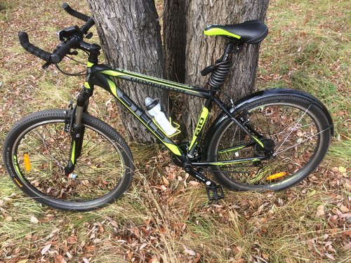

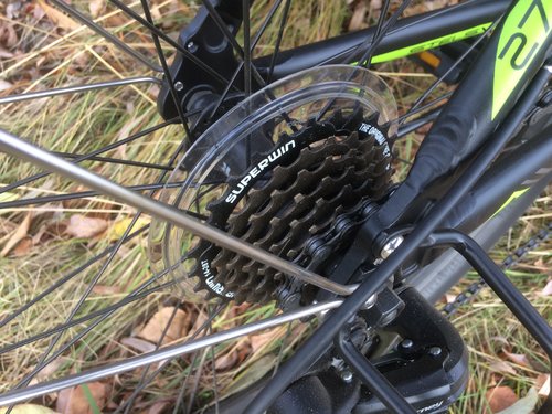

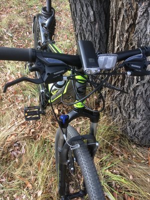

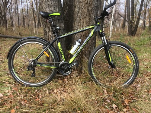

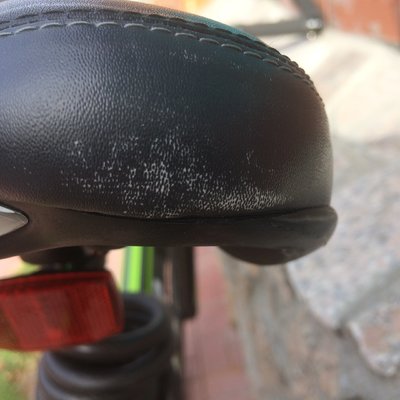

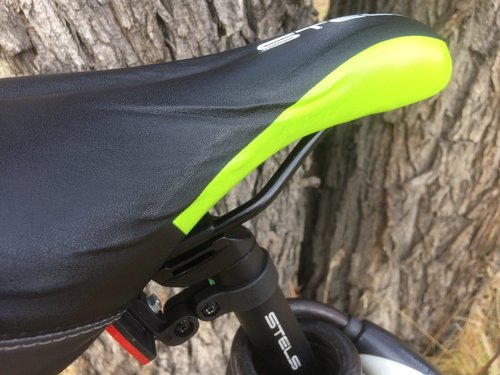

PegasMiRON Опубликовано 25 октября, 2018 Автор Поделиться Опубликовано 25 октября, 2018 Обкатал я Stels. В общем накрутив на ни около сотни (умирающий айфон и банальная невнимательность -забывал отключать паузу не позволили мне полностью записать трэк), в основном по велодорожке парка 30 лет ВЛКСМ. Maxwells demon оказался прав на счёт седла стелса. Оно причиняет ?.... БОЛЬ и пытается доминировать. Но в итоге седло оказалось слабее и сломалось. А точнее - !!!Я сломал седло стелса на первой же сотне на обсалютно ровной дорожке, собственными ягодицами!!! Сбарабав покрытие и оставив на седле заметные потёртости! Обратился в магазин сказав: «ребята это брак». Взяли пообещав отписаться производителю. Сказав что подобные ситуации в их практике были, но с седлом разошедшимся по шву. В остальном велик оказался хорош. Передачи переклюются, колеса катят (таки заменил штатные покрыхи на continental double fighter 2.0) даже пруженная вилка что-то пружинит и блокируется когда надо. Лично мне не хватало маленьких звёздочек на трещётке (но велонеофиту самое то для начала) 27.5 комфортный размер. из аксессуаров - фонарик за 194р Взятый на AliExpresshttp://s.aliexpress.com/qM3uAnam оказался супер-бомбой. 2 режима яркости, моргалко - три батарейки АА. 1. Думаю как поставить полное переднее крыло (подбираю эстетичные хомуты). 2. Какое седло взять на замену сбарабанному родному. Цитата Ссылка на комментарий Поделиться на другие сайты Поделиться

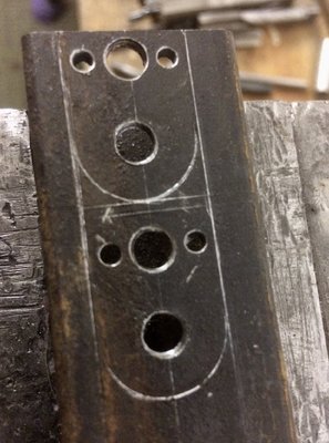

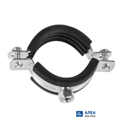

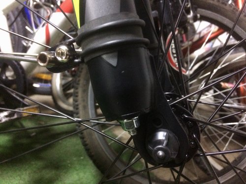

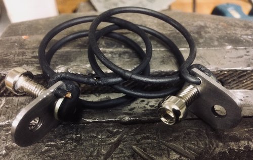

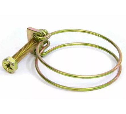

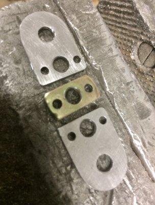

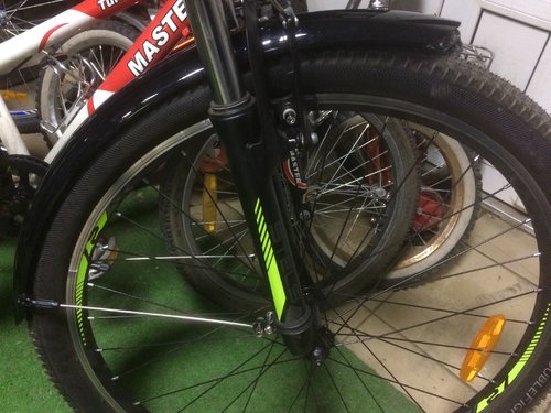

PegasMiRON Опубликовано 28 ноября, 2018 Автор Поделиться Опубликовано 28 ноября, 2018 (изменено) Немного колхоза приключилось. Установка переднего крыла оказалась затруднена - отсутствуют ушки для крепления усов, на ногах вилки. Громоздкие хомуты типа Водопроводных ставить не хотелось Спойлер Взял проволочный одел в термоусадку поменял пластину и болт. Спойлер И получил вот такой результат Изменено 28 ноября, 2018 пользователем PegasMiRON Вёрстка (опечатка «платина») 5 Цитата Ссылка на комментарий Поделиться на другие сайты Поделиться
