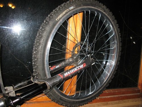

фэтпарни натягивали 2.5" хуквормы на 80мм обода и не только ради фоток, лень искать картинке )

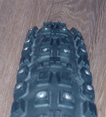

З.Ы. покеж резину, че там по протектору
З.З.Ы. поглядел уже, зачем такой протектор и узкачи непонятно))

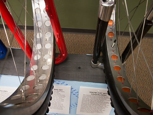

справа Snowcat 45 мм (как плюсбайк) и слева 82 мм Remolino (как на фэтбайке) и это конец 80-х
