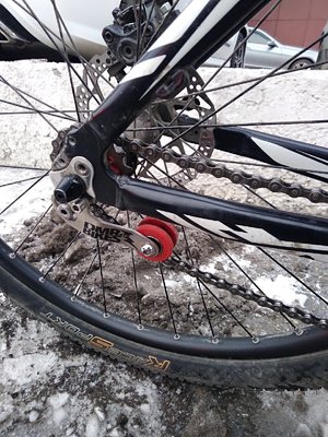

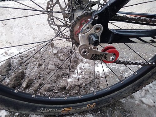

Link to post
Share on other sites
Почитал про примерные соотношения звез, прикинул для себя 34-17. Прокатился сегодня утром выставив переклбчатель на 17 звезду. На плоскаче не хватает, на подьемах,горках норм. Ездить все равно зимой думаю  зайдет, если что докуплю 36/38. Определился с компонентами - звезда на 17 со спейсерами с али. Натяжитель жесткий dmr с чайника.
