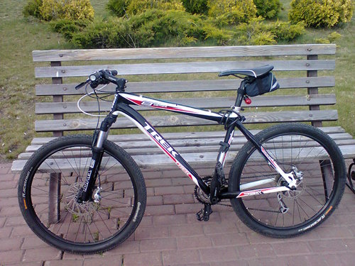

Покатал на вилке 3 года, катаю круглый год. После зимы обязательный ремонт, резинки, прокладки, прокачка - надоело... Хочу ригид. Во первых вел легче станет, во вторых заморочки с ремонтом и обслуживанием исчезают.
Интересна ориентировочная цена вопроса и не изменится ли геометрия вела (сейчас мне нравится как он катит).
Друг. Я раньше ездил на вилке х1.0 Forks. Понятно что это Г полное и не работает так как должна. Но тут есть и регулятор жёсткости и стопор вилки. Большие ямы она отрабатывает - маленькие уже нет. Дак вот. Пересел на Валанчик с регидной вилкой. В стойке точно так же стою во время качелей на кочках, но из за баланса вел чуть выше пролетает на кочках и при педалировании тратится меньше усилий на поддержание скорости. Катаюсь на Региде 2 недели и оку... Восхищён! Он меня сам везет, а небольшие расстояния с ломаным асфальтом где приходится терпеть тряску -я как нить переживу. Вдобавок есть "поролоновые" грипсы. Они снижают передачу вибрации рукам. К тому же передняя вилка весит уже на 1.5 кг меньше. Стоит вилка Mosso. Если нужно забраться на высокий бордюр, то я на него как ногами захожу. На велеке - лёгкий перед стал (всё конечно относительно по сравнению с предидущим велосипедом).
сейчас понимаю что даже для катания по парку Победы - однозначно регид!
посадка на веле станет чуть больше наклонена вперед. развесовка изменится. По другому будет цеплять задний тормоз. Нужно будет 1 раз настроить эффективное торможение - чтобы попу не несло.
А так всё здорово! очень много плюсов.
