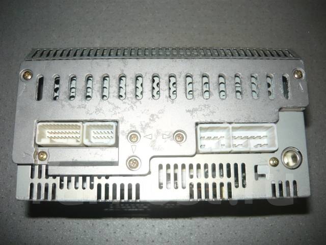

Nomad Опубликовано 11 марта, 2016 Поделиться Опубликовано 11 марта, 2016 (изменено) http://static.baza.farpost.ru/v/1453551801245_bulletin Такая что-ли? На 16 пиновом, разъеме подавай плюс 12, на 3 и 4 контакт. Массу на корпус. Или на 12 пиновом 11 и 12, все равно они связаны. Изменено 11 марта, 2016 пользователем Nomad Цитата Ссылка на комментарий Поделиться на другие сайты Поделиться

Nomad Опубликовано 11 марта, 2016 Поделиться Опубликовано 11 марта, 2016 (изменено) Если не запело сразу, хотя-бы по одному каналу. То надо разблокировать Tx. TX это команды, управление ченджером. Линию туда не подсунешь. Можно взять сигналы с AVC-LAN 9-10 pin (CN703). Ну и питание ACC и Bat, всё же закоммутируй на него. Изменено 11 марта, 2016 пользователем Nomad Цитата Ссылка на комментарий Поделиться на другие сайты Поделиться
