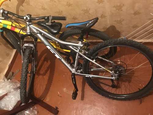

georgekornev Опубликовано 2 апреля, 2019 Поделиться Опубликовано 2 апреля, 2019 (изменено) Нужно 2 переходника IS PM на тормоза 160мм, нужен зад и перед. Может есть у кого за недорого? Или обмен какой придумаем Изменено 2 апреля, 2019 пользователем georgekornev Ссылка на комментарий Поделиться на другие сайты Поделиться
FAZer Опубликовано 2 апреля, 2019 Поделиться Опубликовано 2 апреля, 2019 вилка уже под 160мм IS mount ниблагодари 1 Ссылка на комментарий Поделиться на другие сайты Поделиться
georgekornev Опубликовано 2 апреля, 2019 Автор Поделиться Опубликовано 2 апреля, 2019 9 минут назад, FAZer сказал: вилка уже под 160мм IS mount ниблагодари Ниблагадарю) 1 Ссылка на комментарий Поделиться на другие сайты Поделиться
georgekornev Опубликовано 2 апреля, 2019 Автор Поделиться Опубликовано 2 апреля, 2019 28 минут назад, FAZer сказал: вилка уже под 160мм IS mount ниблагодари На такую рамцу может и на зад тоже не нужен переходник? Ссылка на комментарий Поделиться на другие сайты Поделиться

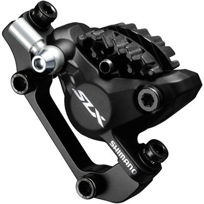

FAZer Опубликовано 2 апреля, 2019 Поделиться Опубликовано 2 апреля, 2019 (изменено) бывает IS крепеж, а бывает PM на раме IS, если тормоза под PM то нужен переходник как на картинке Если на тормозе IS то переходник не нужен Изменено 2 апреля, 2019 пользователем FAZer Ссылка на комментарий Поделиться на другие сайты Поделиться
georgekornev Опубликовано 2 апреля, 2019 Автор Поделиться Опубликовано 2 апреля, 2019 Тормоза post mount, значица нужен переходник, спасибо за разъяснения Ссылка на комментарий Поделиться на другие сайты Поделиться
FAZer Опубликовано 2 апреля, 2019 Поделиться Опубликовано 2 апреля, 2019 (изменено) Передний IS-PM на 160 это задний на 140 и наоборот ( с небольшим смещением вбок, но обычно вытянутые отверстия на калипере позволяют это поправить) Изменено 2 апреля, 2019 пользователем FAZer Ссылка на комментарий Поделиться на другие сайты Поделиться
georgekornev Опубликовано 2 апреля, 2019 Автор Поделиться Опубликовано 2 апреля, 2019 38 минут назад, FAZer сказал: Передний IS-PM на 160 это задний на 140 и наоборот ( с небольшим смещением вбок, но обычно вытянутые отверстия на калипере позволяют это поправить) В общем мне надо и на вилку переходник IS PM и на зад IS PM, я правильно понял? Ссылка на комментарий Поделиться на другие сайты Поделиться
FAZer Опубликовано 2 апреля, 2019 Поделиться Опубликовано 2 апреля, 2019 Верно, но разные ? Ссылка на комментарий Поделиться на другие сайты Поделиться
georgekornev Опубликовано 2 апреля, 2019 Автор Поделиться Опубликовано 2 апреля, 2019 Перед 160, зад 140 Ссылка на комментарий Поделиться на другие сайты Поделиться
FAZer Опубликовано 2 апреля, 2019 Поделиться Опубликовано 2 апреля, 2019 5 минут назад, georgekornev сказал: Перед 160, зад 140 перед 160 и задний 160 (он же передний на 180) Ссылка на комментарий Поделиться на другие сайты Поделиться
georgekornev Опубликовано 2 апреля, 2019 Автор Поделиться Опубликовано 2 апреля, 2019 Только что, FAZer сказал: перед 160 и задний 160 (он же передний на 180) А, всё, не до конца понял, что вы написали. Въехал в конструкцию креплений Ссылка на комментарий Поделиться на другие сайты Поделиться
