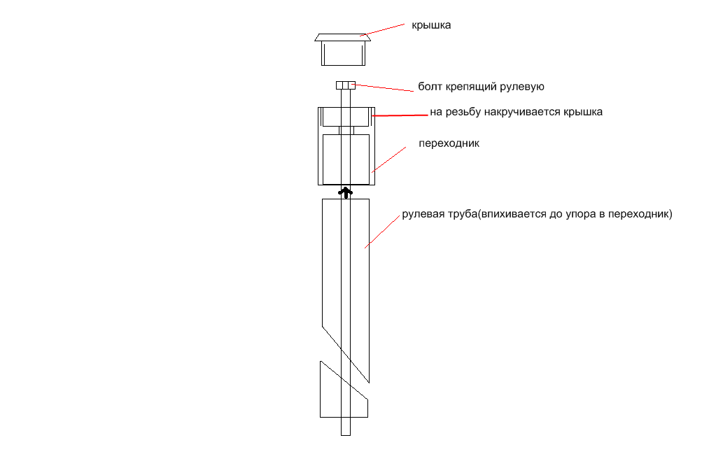

VIRus Опубликовано 26 августа, 2011 Поделиться Опубликовано 26 августа, 2011 собственно загорелось мне на свой спутник поставить вынос другой,но вся проблема в том что посадочный диаметр родного 22мм а нам надо 31.8. был выточен переходник крепится он родным винтом держащим эту трубу рулевую его чертеж(только разрез не верно сделан,но думаю разобраться можно) а вот так все это выглядит в сборе :) ах да,еще крышечка на верх была сделана вот теперь можно ставить любой вынос под 1-1.8 :) осталось только навести оканчательный марафет 3 Цитата Ссылка на комментарий Поделиться на другие сайты Поделиться

FAZer Опубликовано 26 августа, 2011 Поделиться Опубликовано 26 августа, 2011 а резьба заштифтована? Цитата Ссылка на комментарий Поделиться на другие сайты Поделиться
VIRus Опубликовано 26 августа, 2011 Автор Поделиться Опубликовано 26 августа, 2011 а резьба заштифтована? т.е.? не понимаю вопроса Цитата Ссылка на комментарий Поделиться на другие сайты Поделиться
Nicord Опубликовано 26 августа, 2011 Поделиться Опубликовано 26 августа, 2011 Надо бы предусмотреть защиту от откручивания. Цитата Ссылка на комментарий Поделиться на другие сайты Поделиться
sss Опубликовано 26 августа, 2011 Поделиться Опубликовано 26 августа, 2011 (изменено) Надо бы предусмотреть защиту от откручивания. +1 а вообще идея хорошая! но надо кое что ещё улучшить, ибо нагрузка от руля идёт на маленький кусочек резьбы Изменено 26 августа, 2011 пользователем sss Цитата Ссылка на комментарий Поделиться на другие сайты Поделиться
VIRus Опубликовано 26 августа, 2011 Автор Поделиться Опубликовано 26 августа, 2011 когда вынос был родной,ничего вроде не откручивалось,тут тоже думаю ничего не открутиться,хотя для подстраховки можно трубу чуть чуть смазать канифолью разведенной,хрен открутиш :) Цитата Ссылка на комментарий Поделиться на другие сайты Поделиться
FAZer Опубликовано 26 августа, 2011 Поделиться Опубликовано 26 августа, 2011 (изменено) адъ, внезапно откручивающийся руль!!! Это почти не хуже Германовского сдвижного руля Изменено 26 августа, 2011 пользователем FAZer Цитата Ссылка на комментарий Поделиться на другие сайты Поделиться
sss Опубликовано 26 августа, 2011 Поделиться Опубликовано 26 августа, 2011 когда вынос был родной вынос родной фиксируется в штоке вилки расклинивающей "штукенцией" которую фиг сдвинешь, даже если ослабишь фиксирующий болт. а резьба, в данной конструкции, нужна была только для фиксации вилки в раме (рулевой колонке) и регулировке люфта. и сейчас ты пытаешься приспособить кусочек штока с резьбой для того что бы выдержать твой вес. 1 Цитата Ссылка на комментарий Поделиться на другие сайты Поделиться
FAZer Опубликовано 26 августа, 2011 Поделиться Опубликовано 26 августа, 2011 (изменено) Обычно такие адаптеры выглядят так т.е. зажимаются внутрь рулевой трубы, как родной вынос Изменено 26 августа, 2011 пользователем FAZer Цитата Ссылка на комментарий Поделиться на другие сайты Поделиться
VIRus Опубликовано 26 августа, 2011 Автор Поделиться Опубликовано 26 августа, 2011 (изменено) не не,вы что то путаете,резьба там только для того чтобы крышку держать,а рулевая труба с другой стороны вставлена в общем примерно так Безымянный6.bmp Изменено 26 августа, 2011 пользователем VIRus Цитата Ссылка на комментарий Поделиться на другие сайты Поделиться
FAZer Опубликовано 26 августа, 2011 Поделиться Опубликовано 26 августа, 2011 (изменено) охтыж, вот это оверкилл! т.е. ты хочешь сказать, что это не обычный монолитный вынос для резьбовой рулевой, а некий мутант, который переделан тобой на 1 1/8 дюйма?? обычный вынос такой Изменено 26 августа, 2011 пользователем FAZer Цитата Ссылка на комментарий Поделиться на другие сайты Поделиться
VIRus Опубликовано 26 августа, 2011 Автор Поделиться Опубликовано 26 августа, 2011 все верно,там на первой фотке видно что вынос состоит из 2х частей,труба и сам вынос.вот этот вынос я сбил и нацепил переходник. вобще сейчас это выглядит вот так Цитата Ссылка на комментарий Поделиться на другие сайты Поделиться
sss Опубликовано 26 августа, 2011 Поделиться Опубликовано 26 августа, 2011 VIRus, а как сделана фиксация от проворачивани этой надстройки? Цитата Ссылка на комментарий Поделиться на другие сайты Поделиться
VIRus Опубликовано 26 августа, 2011 Автор Поделиться Опубликовано 26 августа, 2011 а никак,там труба в натяг заходит(забивал ее туда),да и если начнет проворачиваться просто вклею ее туда и все Цитата Ссылка на комментарий Поделиться на другие сайты Поделиться
