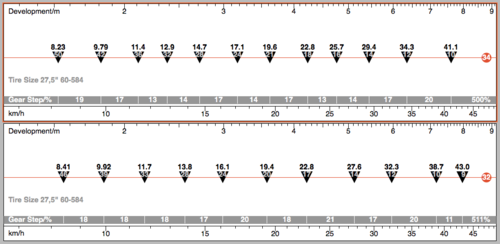

Coyote Опубликовано 10 мая, 2017 Поделиться Опубликовано 10 мая, 2017 Как новая трансмиссия в горах себя проявила? 32-46 юзал? Впечатления? Цитата Ссылка на комментарий Поделиться на другие сайты Поделиться
ivanzoid Опубликовано 15 мая, 2017 Автор Поделиться Опубликовано 15 мая, 2017 Как новая трансмиссия в горах себя проявила? 32-46 юзал? Впечатления? В целом всё хорошо. 32-46 - конечно юзал, в затяжной градиент >10% только на такой и ползти) Иногда даже хотелось подоткнуть что-нибудь помельче, но в целом нижняя граница трансмиссии самое то (ещё колебался брать 32 или 34 звезду, всё правильно нужно 32-ую)). Вниз можно раскручиваться до ~60км/ч, после 65 уже сложно) (макс. разгонялся до ~72). Ну достоинства уже выше все расписал, из недостатков: 1. У eagle по-равномернее и немного поплотнее распределение передач, а у этой кассеты в районе 25км/ч приличная «дырка» между передачами, на плоскаче бывает что немного неудобно (чуток на затяжеленной передаче приходится ехать): (сверху eagle + 34T @27.5, снизу моя e13 9-46 + 32T @27.5) 2. На 4 или 5 звезду с конца почему-то плохо закидывает. 2 гипотезы: 1) грешу на старую рубашку 2-летней давности (когда снимал аналогичную при убирании переднего переклюка, она просто ломалась при попытке согнуть). 2) может чего-то погнули в самолёте Ещё по поводу возможных «др-др-др»/вибраций на 9/10 звезде — такого не слышится/не ощущается, по простой причине что на скорости 50-60-70км/ч вибрации от дороги намного больше, и из-за ветра ничего не слышно) 2 Цитата Ссылка на комментарий Поделиться на другие сайты Поделиться
