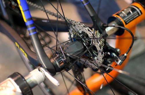

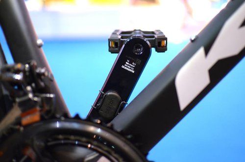

Sugar_ser Опубликовано 29 марта, 2017 Поделиться Опубликовано 29 марта, 2017 (изменено) Тут как то незаметно прошел анонс. Изменено 29 марта, 2017 пользователем Sugar_ser 1 Цитата Ссылка на комментарий Поделиться на другие сайты Поделиться
FAZer Опубликовано 29 марта, 2017 Поделиться Опубликовано 29 марта, 2017 Тут как то незаметно прошел анонс.Они цинично склонировали гармин-датчики :D Цитата Ссылка на комментарий Поделиться на другие сайты Поделиться
Sugar_ser Опубликовано 29 марта, 2017 Поделиться Опубликовано 29 марта, 2017 (изменено) Тут как то незаметно прошел анонс.Они цинично склонировали гармин-датчики :D Главное чтобы при этом не склонировали их цену)) А еще пусть склонируют стейждевский мощемер))) Изменено 29 марта, 2017 пользователем Sugar_ser 1 Цитата Ссылка на комментарий Поделиться на другие сайты Поделиться
sm1t Опубликовано 30 марта, 2017 Поделиться Опубликовано 30 марта, 2017 ага ага. мощемер нать :) а датчики уже ко мне едуть :) Цитата Ссылка на комментарий Поделиться на другие сайты Поделиться

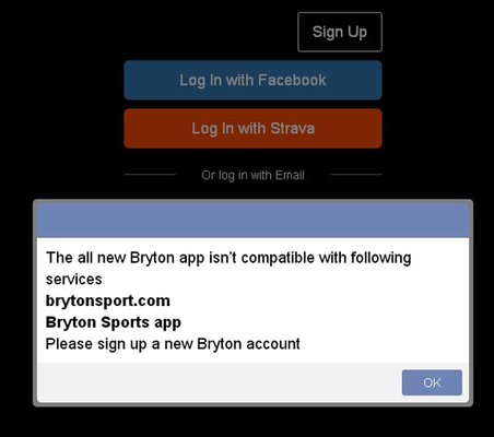

Серьга Опубликовано 17 апреля, 2017 Поделиться Опубликовано 17 апреля, 2017 Ну так что с переездом то???? Тренировки так же прошлые не перкочёвывали с www.brytonsport.com. написали что миграция тренировок будет в течении 5-7 дней Старый brytonsport вполне себе работает, новое добавляет, анализирует. Обновленный под старым логином не заходит, трещит, что старое не поддерживаем. То что понял из нерусского: Все новые приложение Bryton несовместимы со службами brytonsport.com и Bryton Sports app. Пожалуйста заведите себе новую учётку Bryton. За то можно зайти под аккаунтом Стравы, зайдя находишь полное запустение. Синхронизация включена. Завёл себе новую. Вошел через Srtav`у. Нового и самостоятельно там ничего не появляется. Ни со Стравы, ни со старой учётки. У меня существуют как бы 2 совершенно независимые аккаунта. Один ранее наполнялся, хоть и не регулярно. Но там хоть какая то часть информации есть. Во втором вот для проверки парочку трень закинул. Память приборчика начинает забиваться, вот захотел базу где то на хранение положить. Цитата Ссылка на комментарий Поделиться на другие сайты Поделиться

sm1t Опубликовано 4 мая, 2017 Поделиться Опубликовано 4 мая, 2017 (изменено) опять проблеммы с приложением. Пару дней назад хотел закинуть тренировки через блю-пуп телефона. на в приложении оказалось почему то, что из учетки я вышел, хотя не выходил. попытался зайти через страву, зашел с десятой попытки. в приложении брайтоновском, тренировок старых вообще нет. но хуже того, что приложуха перестала конкутится к велокомпу и скинуть ничего нельзя. и так уже пару дней, перезагружать все пробовал - не помагает. все время выдает вот эту шляпу "A Bryton account is already paired with this UUID. Please contact customer service for more information." что это может быть такое? Изменено 4 мая, 2017 пользователем sm1t Цитата Ссылка на комментарий Поделиться на другие сайты Поделиться

sm1t Опубликовано 23 мая, 2017 Поделиться Опубликовано 23 мая, 2017 опять проблеммы с приложением. Пару дней назад хотел закинуть тренировки через блю-пуп телефона. на в приложении оказалось почему то, что из учетки я вышел, хотя не выходил. попытался зайти через страву, зашел с десятой попытки. в приложении брайтоновском, тренировок старых вообще нет. но хуже того, что приложуха перестала конкутится к велокомпу и скинуть ничего нельзя. и так уже пару дней, перезагружать все пробовал - не помагает. все время выдает вот эту шляпу "A Bryton account is already paired with this UUID. Please contact customer service for more information." что это может быть такое? разобрался. устройство по ИД соединяется с аккаунтом, и при смене аккаунта, нужно сначало отцепить устройство от старого аккаунта :) Цитата Ссылка на комментарий Поделиться на другие сайты Поделиться
