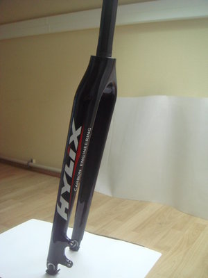

Bepx Опубликовано 22 февраля, 2017 Поделиться Опубликовано 22 февраля, 2017 Есть такая вилка - Hylix, б/у, фулл карбон, шток не пиленый, потертости и коцки. Лежит у Дениса. Подходит как для 26", так и для 29". Катал сначала на мериде 26", потом ставил и на мериду 29". На 26" как раз входит, без завала геометрии в отличии от других вилок, предназначенные только для 26" (та же сюрли), правда если рама спецально не заточена под сюрли. За 5 отдам 1 Цитата Ссылка на комментарий Поделиться на другие сайты Поделиться
