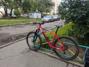

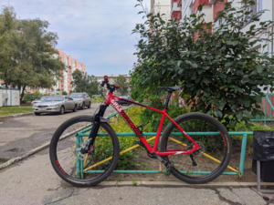

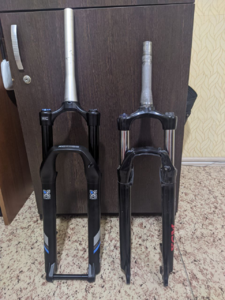

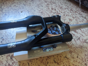

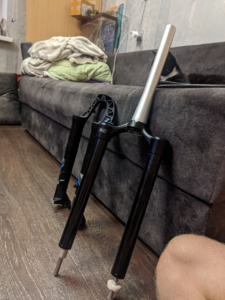

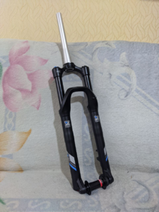

membran Опубликовано 22 июля, 2023 Автор Поделиться Опубликовано 22 июля, 2023 Зачем обновлять на полу-мёртвом форуме никому не нужную тему? А чтобы было! Пора и тут похвастаться своей обновочкой, пару дней назад мне пришла моя новая вилка. Называется это чудо X-Fusion RC32 130 хода, 32 ноги, бустовая ось, бушинги металл + тефлоновое покрытие, чорная красивая анодировка и вес 1840 грамм Так как раннее у меня был эксцентрик, пришлось и втулку поменять, выбор пал на какой-то новакек под центрлок. На моё удивление под эти параметры достаточно сложно было втулку найти. Впечатления: проехал я на ней километров 15 пока что, что ни о чём. Но вау-эффект я получить успел, как никак с пружинно-эластомерки перешёл на неё. Страгивание достаточно лёгкое, и в целом вилка РАБОТАЕТ, что для меня удивление. Вел на торможении очень непривычно кивает вниз)) Отскок регулируется в очень широком диапазоне, ощущения меняются от того, будто вилка работает в замедленной съемке, до того будто прыгаешь на батуте :D Из минусов - абсолютное большинство людей думает, что у тебя ноунейм китай)) Остальные претензии точно не к вилке за 11700(!!!) Спойлер 5 Цитата Ссылка на комментарий Поделиться на другие сайты Поделиться

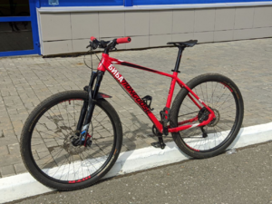

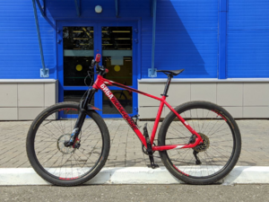

membran Опубликовано 22 июля, 2023 Автор Поделиться Опубликовано 22 июля, 2023 А вот и велик с новой вилкой 1 Цитата Ссылка на комментарий Поделиться на другие сайты Поделиться

Bepx Опубликовано 26 июля, 2023 Поделиться Опубликовано 26 июля, 2023 что то подозрительно дёшево для нашего времени ... 1 Цитата Ссылка на комментарий Поделиться на другие сайты Поделиться
DeCru Опубликовано 15 августа, 2023 Поделиться Опубликовано 15 августа, 2023 В 26.07.2023 в 09:01, Bepx сказал: что то подозрительно дёшево для нашего времени ... ну смари, я в кишки не заглядывал, но мы полдня ее пробивали оно вроде живо, еще понастраивали чутка и по ощущениям в катке оно работает +- адекватно и на настройки отзывается тоже, но по хорошему бы докатать сезон, отдать в переборку и если в кишках все норм, то это для околоомска очень рабочая виль и можнобрать, ибо сильно лучше чем ничего а так в них два варианта демпфера, неразборный либо разборный картридж, оба взаимозаменяемы, нормальные башинги и верх и низ, плюс есть проставки для воздушной камеры чтобы прогрессию регулировать 1 Цитата Ссылка на комментарий Поделиться на другие сайты Поделиться
membran Опубликовано 15 августа, 2023 Автор Поделиться Опубликовано 15 августа, 2023 3 часа назад, DeCru сказал: ну смари, я в кишки не заглядывал, но мы полдня ее пробивали оно вроде живо, еще понастраивали чутка и по ощущениям в катке оно работает +- адекватно и на настройки отзывается тоже, но по хорошему бы докатать сезон, отдать в переборку и если в кишках все норм, то это для околоомска очень рабочая виль и можнобрать, ибо сильно лучше чем ничего а так в них два варианта демпфера, неразборный либо разборный картридж, оба взаимозаменяемы, нормальные башинги и верх и низ, плюс есть проставки для воздушной камеры чтобы прогрессию регулировать А где ты про разборный картридж нашёл? я про них не слышал ничего) Цитата Ссылка на комментарий Поделиться на другие сайты Поделиться
DeCru Опубликовано 16 августа, 2023 Поделиться Опубликовано 16 августа, 2023 12 часов назад, membran сказал: А где ты про разборный картридж нашёл? я про них не слышал ничего) а я мельком глянул разборку, там картридж такой же как на сантурах стоит, можно с алишки разборный взять и ткнуть, от эпикона или аксона например, ну либо менять за копейки, вобщем все как на райдонах получается Цитата Ссылка на комментарий Поделиться на другие сайты Поделиться

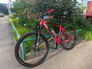

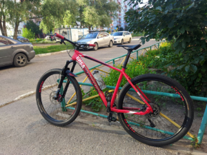

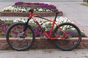

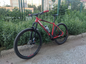

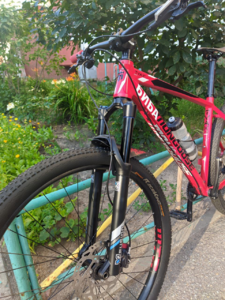

membran Опубликовано 2 сентября, 2023 Автор Поделиться Опубликовано 2 сентября, 2023 Прощальные фоточки моего мангуса. Спойлер И одна от DeCru) 1 Цитата Ссылка на комментарий Поделиться на другие сайты Поделиться
membran Опубликовано 2 сентября, 2023 Автор Поделиться Опубликовано 2 сентября, 2023 Мангус разобран, и более никогда не будет собран. По крайней мере, в моих руках. Рама скорее всего будет продаваться, если заинтересованы - пишите Цитата Ссылка на комментарий Поделиться на другие сайты Поделиться
