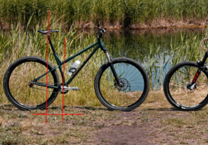

DeCru Опубликовано 4 июня, 2022 Автор Поделиться Опубликовано 4 июня, 2022 (изменено) 23 минуты назад, Bepx сказал: все на сингле балуешься? дааааа, по сути единственное место где тяжко, это если в совке апхилить вдоль лесенки, но если на скорости въезжать, а не с нуля стартовать то терпимо мосты все на изи, даже против ветра, мордодуй тоже изи, небольшие апхилы едутся, т.е. по сути глобально ничего не мешает комфортно катать, особенно учитывая что и на 34\13 оно прошлой весной вполне было нормально проезжаемо ну и я зря январь-март не терял, и на выпадах рабочий вес с 40 до 55кг увеличил, так что даже по началу весны все нормально было, как раз когда самые ветра, и сам воздух холоднее и с большей плотностью чем при жаре Изменено 4 июня, 2022 пользователем DeCru Цитата Ссылка на комментарий Поделиться на другие сайты Поделиться
Дарт Вейдер Опубликовано 5 июня, 2022 Поделиться Опубликовано 5 июня, 2022 19 часов назад, DeCru сказал: свапнул трансмиссию с 34/16 на 32/16, тем самым отыграл 7мм на перьях, было 427, стало 420, это канеш не 415 на которые я расчитывал, но всеравно стало заметно лучше :3 ты имеешь ввиду, разницу диаметров звёзд? а как это влияет на "длину перьев", и на связанные с этим параметром плюшки? кмк уменьшение передней звезды даст: + к мощности и динамике - к мах скорости но это вопрос соотношения звёзд (передней и задней), к длине перьев отношение не имеющий. или я не о том?! растолкуй. Цитата Ссылка на комментарий Поделиться на другие сайты Поделиться
DeCru Опубликовано 5 июня, 2022 Автор Поделиться Опубликовано 5 июня, 2022 (изменено) 22 минуты назад, Дарт Вейдер сказал: ты имеешь ввиду, разницу диаметров звёзд? а как это влияет на "длину перьев", и на связанные с этим параметром плюшки? кмк уменьшение передней звезды даст: + к мощности и динамике - к мах скорости но это вопрос соотношения звёзд (передней и задней), к длине перьев отношение не имеющий. или я не о том?! растолкуй. ты про передаточное сча) а я про длину) у меня дропауты регулируемые жеж а как мы знаем из геометрии, на разных звездах, одна и та же цепь дает разную длину по перу, потому что разные длины окружностей и разная длина отрезка между точками касания цепи и звезд) если грубо то вот поскольку количество звеньев всегда кратно двум, есть вариант либо брать халфлинк цепь и выклепывать звенья по половинке, но халфлинки тянутся очень сильно, так что остается только другой вариант получить короткий чейнлайн на обычной крепкой сингловой цепи - это поиграть с диаметром звезд, такие дела) грубо гря диапазон перьев у меня на веле это 415-435 на 34\16 в зависимости от количества звеньев в нормальной цепи я могу поставиться либо в 427, либо выклепав два звена в 413, но 413 мне уже не позволят дропауты и надо либо натягивать цепь на 415 до усрачки и уничтожать ресурс, либо например как я сделал, скинуть два зуба с передней звезды, и тогда я ставлюсь той же цепью уже в 434, либо если выклепать два звена то 420мм, что меня вполне устраивает Изменено 5 июня, 2022 пользователем DeCru Цитата Ссылка на комментарий Поделиться на другие сайты Поделиться

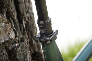

DeCru Опубликовано 27 июня, 2022 Автор Поделиться Опубликовано 27 июня, 2022 тащемта я доволен :3 теперь можно замахиваться на дроппер с 230мм хода, ибо 240мм с низкопрофильным седлом увы уже не полезет T_T 3 1 Цитата Ссылка на комментарий Поделиться на другие сайты Поделиться
