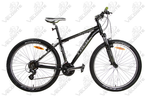

Есть вот такой велик:
хочу купить велокресло детское и катать дочу. Ребенку 2 года.
Кресло хочу чтоб спереди стояло. Есть подозрения, что из-за изгиба нижней трубы с сварки ее с верхней, а потом уже к рулевому стакану, закрепить кресло спереди будет проблематично.
Кто чего посоветует? Может бывают с креплениями на раму, или как-нить сколхозить можно. Кресло хочу брать на следующей неделе.
подумываю так сделать, но с болтами прям сильно извратиться нужно будет. Кроме того, что длинные такие подобрать, еще и изогнуть придется аццки.
велокресло, крепящееся на подсидельную трубу, он закрепил на рулевой стакан. Чуть подтесал раму, чуть подогнул болты.
Но в моем случае все сложнее, болты нужны длиннючие, и рама почти некатаная, не хочу ее коцать.
