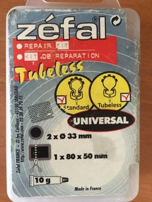

Oobe Опубликовано 4 июля, 2016 Поделиться Опубликовано 4 июля, 2016 Если кому-то понравились фчерашние фигульки-жгутики в моей покрышке, то вот А клей для них какой? У меня набор похожих с клеем. Но мне они не очень нравятся - вот эта вязкая хреновина после накачивания воздуха пропускает, начинает выдувать пузыри из нее и т.п. В итоге до дома доехать можно, но дома меняю на заплатку. Автомобильные жгуты с трудом лезут в это "велосипедное" шило, повдоль не разрезать и их тоже (у них сердечник жесткий, снаружи вязкий). На практике пробовал однажды автомобильным дырку заделать, используя велосипедное шило, но он не захотел соскакивать с шила, слишком туго сидит. А кто кстати ещё знает где купить заплаток для покрышек (для больших дырок, которые герметик не затягивает / затягивает с трудом)? Или не париться и запихать такой жгутик и с ним и ездить? У ригеля брал давно, вот такие (сейчас наверное нет таких у него): Это специальный набор для покрышек. Но по сути там только прямоугольная большая резина подходит, жесткая, ее нарезаешь нужного размера. А обычные от камер не подходят - работают не долго - вытягиваются под давлением в дырку. Цитата Ссылка на комментарий Поделиться на другие сайты Поделиться
