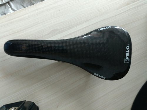

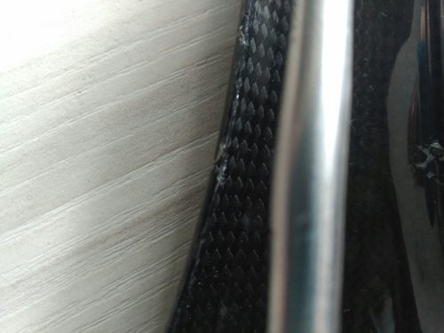

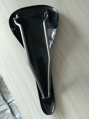

KPblCKA Опубликовано 10 октября, 2017 Поделиться Опубликовано 10 октября, 2017 Отдам на ваш страх и риск. При ДТП вылетела титановая рамка. Нужна неслабая сила, чтобы заправить ее обратно. Также по бокам трещинки по 5 мм. Цитата Ссылка на комментарий Поделиться на другие сайты Поделиться

NF Опубликовано 10 октября, 2017 Поделиться Опубликовано 10 октября, 2017 Седло отдали? Не стоит тешиться надеждой. Вогнуть 8мм титановую рельсу в несгибаемое волокно не выйдет. Тавтология: титанические усилия нужно приложить, дабы починить классическое пластмассовое основание у седла и то, в процессе использования рельс вновь начинает вылетать из уже неплотного соединения. А тут жесткая плетенка И да, прежде чем вставлять, рамки нужно выправить, сделать их параллельными. А получится так только когда они будут отдельно от седла, ведь металл захочет принять прежнее положение, как пружина, иначе будет создаваться напряжение и как говорилось ранее, снова вылет. P.S. но яб починил ))) Цитата Ссылка на комментарий Поделиться на другие сайты Поделиться
sm1t Опубликовано 10 октября, 2017 Поделиться Опубликовано 10 октября, 2017 я бы забрал. умею клеить карбон. вместо вставляния рамок я бы их лучше заново переклеил :) 2 Цитата Ссылка на комментарий Поделиться на другие сайты Поделиться
