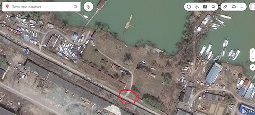

Люцифер Опубликовано 8 августа, 2018 Поделиться Опубликовано 8 августа, 2018 где эта точка стоит на яндекс -карте? не вижу её Цитата Ссылка на комментарий Поделиться на другие сайты Поделиться
atox Опубликовано 8 августа, 2018 Поделиться Опубликовано 8 августа, 2018 Очень интересная тема. Буду 3 минуты назад, Люцифер сказал: где эта точка стоит на яндекс -карте? не вижу её Может так? Место Цитата Ссылка на комментарий Поделиться на другие сайты Поделиться
Posrednik001 Опубликовано 8 августа, 2018 Автор Поделиться Опубликовано 8 августа, 2018 Вот на снимке отметил где находятся ворота. Да там сложно промахнуться. Въездные ворота синего цвета, за ними на цепи сидит тревожный пёс Буран, который любит лаять на прохожих. За воротами видно футбольное поле и затон. Цитата Ссылка на комментарий Поделиться на другие сайты Поделиться

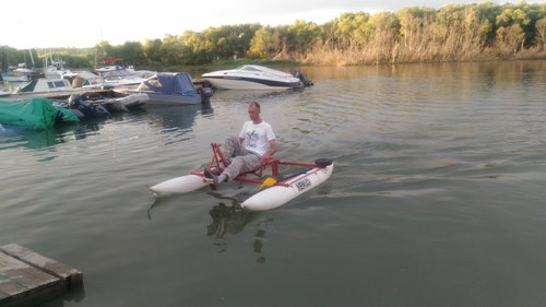

Андрей_S Опубликовано 9 августа, 2018 Поделиться Опубликовано 9 августа, 2018 Прикольный катамаран! 20180809_192823.mp4 2 Цитата Ссылка на комментарий Поделиться на другие сайты Поделиться

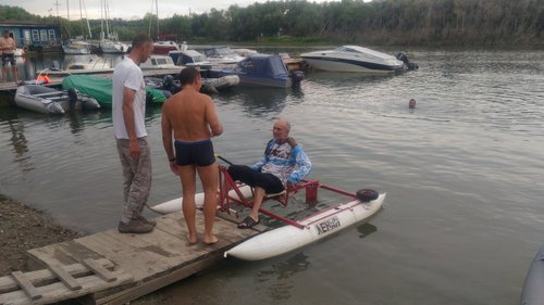

Posrednik001 Опубликовано 9 августа, 2018 Автор Поделиться Опубликовано 9 августа, 2018 Замеры скорости это чисто для лохов, нормальные пацаны проверяю сколько человек сможет выдержать катамаран до того как утонет или сломается))) 1 Цитата Ссылка на комментарий Поделиться на другие сайты Поделиться
Андрей_S Опубликовано 9 августа, 2018 Поделиться Опубликовано 9 августа, 2018 (изменено) Троих выдерживает, ну почти 20180809_200559.mp4 Изменено 9 августа, 2018 пользователем Андрей_S Цитата Ссылка на комментарий Поделиться на другие сайты Поделиться

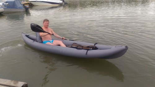

atox Опубликовано 10 августа, 2018 Поделиться Опубликовано 10 августа, 2018 (изменено) Спасибо Posrednik001, опробовал катамаран. Очень интересно. Конечно, от классического велосипеда в нём почти ничего нет. Включая педали, которые не крутятся, а двигаются продольно. Интересен принцип приведения в движение тросовым механизмом. Немного приноровившись, набирается вполне неплохая скорость на спокойной воде. Впечатление от катамарана было дополнено тестом каяка для всех желающих. P.S. Рад новым знакомствам Изменено 10 августа, 2018 пользователем atox 2 Цитата Ссылка на комментарий Поделиться на другие сайты Поделиться
