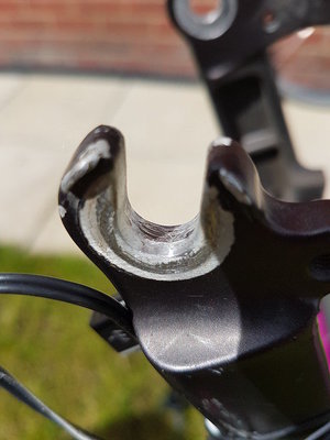

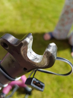

DeCru Опубликовано 1 июня, 2020 Поделиться Опубликовано 1 июня, 2020 1 минуту назад, PIIT сказал: Мой GT тоже на QR, до сих пор ездит при моем стиле катания. И не одна тысяча км пройдена. Так что думаю, что это не проблема. Да понятно что не проблема, но тут бустовый 141 QR и ты потом втулки на замену просто так не найдешь. Ну и если берешь не на год а лет на пять то учитывая твой вес, у тебя в дропаутах может случиться адок типо такого или похуже, и колесо потом тупо не будет ровно стоять 1 Цитата Ссылка на комментарий Поделиться на другие сайты Поделиться
