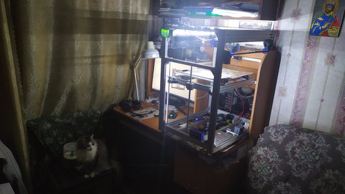

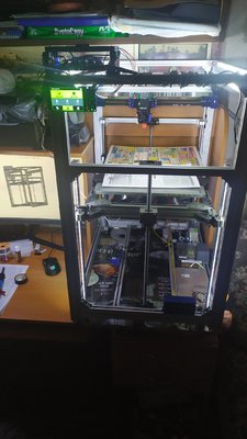

У меня конструкция здоровая, чуть разошелся (на карантине модели и собирать начал, надо ещё жесткости добавлять), при 80-100 некомфортная тряска стола (на пол ставить не могу-места нет и коте активно волосню оставляет,собирая смазку?). Можно было на 30% меньше собрать, но хз почему собрал в притык по размерам столIMG_20201116_205146.thumb.jpg.35d9015704716ff173eadf7c019318e2.jpgIMG_20201121_175523.thumb.jpg.1ee5291a69304ffef9b1188589d86734.jpgIMG_20201219_201747.thumb.jpg.dd6e5198eac19dca022adeb1b8f78d22.jpgIMG_20201219_201642.thumb.jpg.73d0c143267625d77dc1a97ac2df5181.jpg
Клёво, в таком объеме вулкан или там драгон хайфлон конечно нужен ?
А то за проект? Похоже на ре-д-бота с валами ?
Плата Лердж?
От скорости обычно не трясёт ничего, ускорения сколько? у меня на 5к ускорений ещё терпимо по вибрациям
Валы стола 12ые? )
Антиворон конечно вышел, очень много профиля и алюмниевых деталей )
Зашивка алюкобондом будет для максимальной адовости?
Изменено пользователем FAZer

еще с 2011 хотел чпу сделать(не чего не понимаю в этом,но хотелось),фрезер/лазер отпал из-за пыльности,большого шума,иногда и запаха(обработка дерева), принтер фдм стал оптимальным-инфу собирал по механике,электронике,где что покупать(по мере свободного времени-гуглил). в итоге в конце 2019 купил электронику лердж/шаговики и остальное и начал моделить примерно с середины февраля 2020, а сборку начал делать согласовывая делали меж собой с апреля. в конце мая 2020 взялся за сборку каркаса, долго искал лист дюральки и после подгонял детали друг к другу, в ноябре запуск первый был-косяки сразу проявились-частично устранил.
сборка с 0 сам,все нестандарт делали приходилось моделить,аналогов не было.

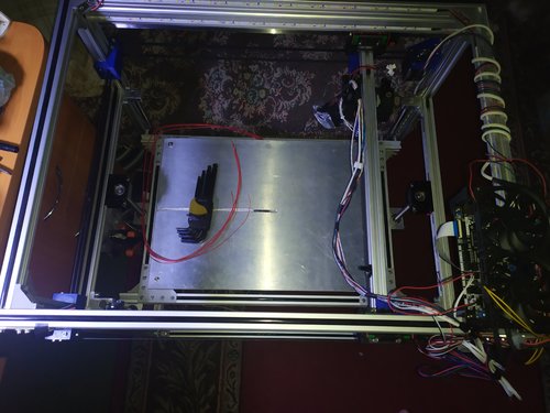

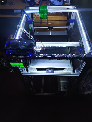

то что сверху принта нахрена проводов-это временно,пока не перестану лазить в плату,после переедет на дно и планирую вывести подачу воздуха на плату и БП, после закрыть дно листом алюминия/дюральки,а уже после поставить стенки акриловые-выйдет принтер в пассивной термокамере(пару недель назад полочку сверху переделал под пластик,там и хранится и там же разматывается в принт)
при торможениях заметны дрыганье, а так да,рывки и ускорения(верно подметил),1,5к ускорение-выше поставить желания нет(а за счет что движение осуществляется на верху-это выше шанс раскачки принтера, чем ближе к основанию тем меньше проявляется паразитные эффекты)
пока косяк явный-это надо сделать независимые швп от стола печати-рябь с шагом винта появляется...
да,валы 12,шпв 1604,рельвы хивин типоразмер 15,кинематика соре-ху

лердж - ну не полное-но есть косяки,точнее то что меня раздражает,но в целом мне достаточно,и в 2019 это было отличный выбор,тем более цена очень вкусная была))))
у ворона наблюдаю подъем Х и У,а у меня опускается Z,остальные оси фиксированные по высоте.
там какая-то версия боудер,себе директ поставил на двойной шестирне (на будущее для гибких пластиков). по оси Z два швп приводятся в движение одним мотором, согласование через ремень. поставил через реле грелку на 220В,750Вт-лист 400*300*10 нагревает до 75 за 10-15 мин,как раз успеваю модель через слайсер прогнать))))
