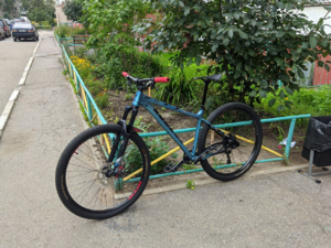

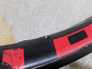

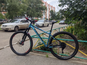

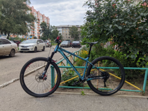

membran Опубликовано 4 сентября, 2023 Поделиться Опубликовано 4 сентября, 2023 (изменено) Итак, представляю вам мой новый велосипед, собранный из остатков мангуса на какой-то непонятной ашан-раме: А если без шуток, мне подвернулась предсерийная рама Aspect Ronin 2023 по очень сладкой цене, и несмотря на то что это бренд который в основной своей массе выпускает ашаны, по всем (почти) признакам, это современный трейл-байк с соответствующей гео. Как раз про неё: Подседельная труба 450 мм Рич - 449 Перья - 435 Угол рулевой - 65.5 Из немодного тут разве что недостаточно длинный рич, но мне с ним вроде норм. Назвал я его "Бес компромиссный", так как давно была такая идея. Буду апгрейдить его до тех пор пока не станет "бескомпромиссным", а пока именно так)) В целом, практически всё на данный момент перекочевало с мангуса, кроме некоторых деталюх. Заднее колесо пришлось пересобрать с нуля, т.к. при переспицовке колеса выяснилось, что задний обод вкруг вот в таких вот трещинах Спойлер Новый обод - SunRingle Duroc 35 29" Втулка - Koozer XM490 Pro Спицы - какие то HT XT Sandvic Ещё купил дроппер - KS Exa 900i 170 mm. И господи, какая же это кайфовая штука! В общем, как то так, список апгрейдов будет пополняться до тех пор, пока мне не надоест, или пока вел не станет неким моим "дримбилдом") Изменено 4 сентября, 2023 пользователем membran 4 1 Цитата Ссылка на комментарий Поделиться на другие сайты Поделиться

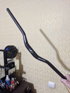

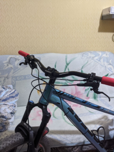

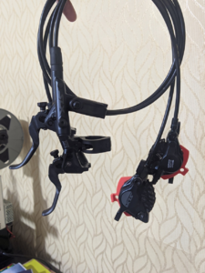

membran Опубликовано 22 сентября, 2023 Автор Поделиться Опубликовано 22 сентября, 2023 Первые новые железки на пути к бескомпромиссности: Тормоза SLX M7100 Руль с бОльшим подъёмом Spank Spoon 40 1 Цитата Ссылка на комментарий Поделиться на другие сайты Поделиться

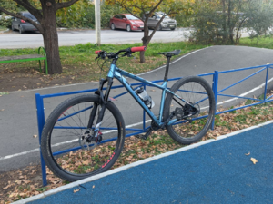

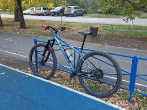

membran Опубликовано 30 сентября, 2023 Автор Поделиться Опубликовано 30 сентября, 2023 1 1 Цитата Ссылка на комментарий Поделиться на другие сайты Поделиться

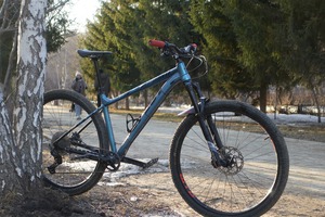

membran Опубликовано 31 января, 2024 Автор Поделиться Опубликовано 31 января, 2024 Цитата Ссылка на комментарий Поделиться на другие сайты Поделиться
U-man Опубликовано 1 февраля, 2024 Поделиться Опубликовано 1 февраля, 2024 ух, зимой на рейс кингах... отчаянный вы, молодой человек) 2 Цитата Ссылка на комментарий Поделиться на другие сайты Поделиться

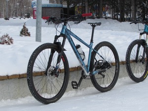

membran Опубликовано 7 апреля, 2024 Автор Поделиться Опубликовано 7 апреля, 2024 Открыл сезон микро-покатухой 3 Цитата Ссылка на комментарий Поделиться на другие сайты Поделиться
