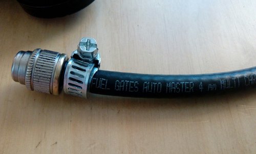

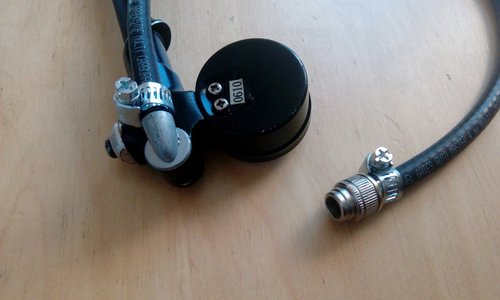

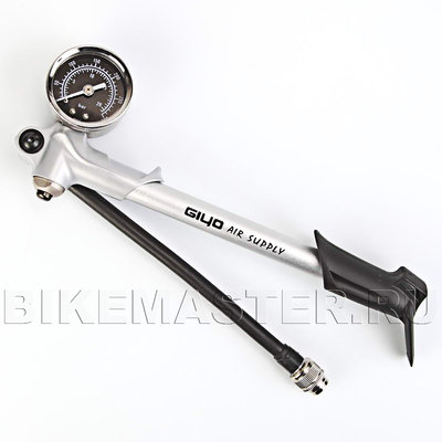

sss Опубликовано 15 апреля, 2017 Поделиться Опубликовано 15 апреля, 2017 Наверняка у многих есть насос высокого давления по типу такого Мне такой насос достался с вилкой из прошлого десятилетия и сначала внешняя резиновая часть шланга порвалась, а потом внутренняя оплётка начала кусочно расплетаться, но кое-как это всё держалось пока накачивал чуть больше 100 psi. Понадобилось накачать задний амортизатор, а там 250 psi нужно. В общем лопнул шланг. Починякал двумя хомутами и подходящим шлангом 1 Цитата Ссылка на комментарий Поделиться на другие сайты Поделиться
