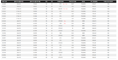

DeCru Опубликовано 20 декабря, 2021 Поделиться Опубликовано 20 декабря, 2021 (изменено) 14 минут назад, Konstantin сказал: Ну уж кантрилой мну точна не назвать) Максис миньон достаточно дх покры? миньоны есть в компаундах 60a и 42а 60 не треснет зимой, 42 треснет З.Ы. чтоб все понимали, дубовая и всеми ненавидимая кенда это что-то между 55a-60a, а средняя кантри покрыха 62a-72a, поэтому кенда тоже могет трескаться на холоде Изменено 20 декабря, 2021 пользователем DeCru Цитата Ссылка на комментарий Поделиться на другие сайты Поделиться

DeCru Опубликовано 20 декабря, 2021 Поделиться Опубликовано 20 декабря, 2021 34 минуты назад, Konstantin сказал: Так и тебе насрать, написали где то что должно трескаться, ты и доказываешь что должно. А что на самом деле происходит знать не обязательно) Ты маркировки компаундов сначала вспомни, а потом уже шути. Тебе уже же написали что все зависит от компаунда. Плюс независимо от него резина деградирует от воздействия солнца, перепадов температур и контакта с воздухом. Херли толку то умничать, если ты все ключевые моменты не можешь даже никак соотнести между собой и аргументируешь на уровне детсада. В тему компаундов, трековые мотоциклетные пирелли например имеют защитный слой с завода, как только ты их прикатываешь, защитный слой стирается и дальше независимо от условий хранения, даже если на них не катать и они будут просто лежать, то 3 года и можно выкидывать их. 1 1 Цитата Ссылка на комментарий Поделиться на другие сайты Поделиться
