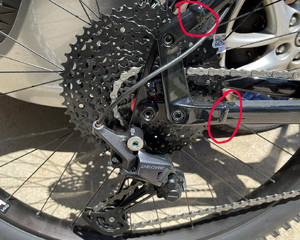

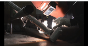

Ребзи, а это нормально, что производитель сваривает раму в этих местах? Как раз в этих местах часто лопаются перья, особенно нижнее.
29 минут назад, Bepx сказал:
зависит от толщины стенки и конструкции стыка, бывает трескается бывает нет
такая же история с перемычкой, ее когда делают то бывает и по ней трескается из за корявой технологии
вообще если этот элемент на твоем фото вот так стыкуется с трубами, то шансов на благоприятный исход прямо в разы больше

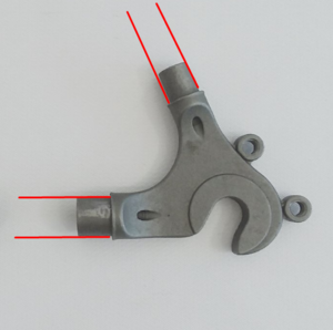

4 минуты назад, DeCru сказал:
А что, бывает просто встык, без захода внутрь трубы?
1 минуту назад, DeCru сказал:
канеш бывает)
Странное решение. Нужен какой то дикий кондуктор чтоб это приварить к перьям...
6 минут назад, Konstantin сказал:
рама в любом случае собирается на стапеле. так что я б не  сказал, что прям так уж сложно. ))
38 минут назад, DeCru сказал:

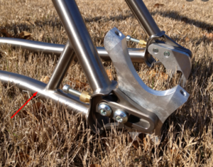

при условии идеального соответствия вставок внутреннему диаметру труб. так как с прокатом добиться этого не оч просто(можно, но серьезно усложняет и удорожает конструкцию) - и появились варианты без вставок, где нужная прочность достигается увеличением пятна контакта, как это сделано тут?
12 минут назад, DeCru сказал:
канеш бывает)
у моей старой рамы Рапид были дропы, вырезанные из листа 5-6 мм. перо просто обминалось по вкладышу и обваривалось. так вот, уже под менее тяжелым ездоком лопнула эта пластина.
Только что, DeCru сказал:
но дешевое)
и надо меньше сварки чем при таком :DDDDD
к слову, этот вариант вполне технологичен. и прочность достаточная.
Только что, krazymouse сказал:
ну которые со вставками их запрессовывают обычно, ибо зачем брать дорогое решение и исполнять через жопу ?
1 минуту назад, krazymouse сказал:
но сварки в разы больше, и если сварщик рукожоп то привет перегретые стыки и трещины

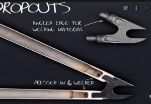

их прессуют в приваренные точеные законцовки перьев. о чем я и говорил тут ?
4 минуты назад, krazymouse сказал:
но в итоге мы получаем 2 стыка вместо одного - приваренную законцовку, которая хрен знает как подогнана в перо и впрессованную в нее законцовку дропаута.
оптимально тут - утолщенная к концу труба пера, развертка с точностью десятка и горячая посадка законцовки дропа с последующей обваркой
если сварщик рукожоп, то остальное уже не имеет серьезного значения.
а, и еще нюанс. в процессе сварки трубу ведет всегда. и предсказать, куда ее поведет и где возникнет слабина в запрессовке-никто не может.
поэтому самое прочное соединение это точная подгонка сопрягаемых поверхностей и пайка.
то есть именно запрессовка с пайкой.
мы тут недавно отрабатывали новый узел. две точеные детали и труба. ну по факту перо с вставкой дропаута. при отличной квалификации наших сварных и сварке в точном кондукторе - стенка у шва относительно середины детали гуляет от 0.2 до 0.95 мм
такие дела.
