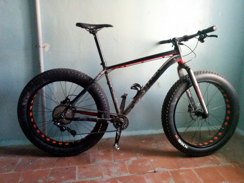

FAZer Опубликовано 18 мая, 2016 Автор Поделиться Опубликовано 18 мая, 2016 (изменено) Оранжевая отражайка ничёшно на ободах смотрится! Изменено 18 мая, 2016 пользователем FAZer Цитата Ссылка на комментарий Поделиться на другие сайты Поделиться
Серьга Опубликовано 18 мая, 2016 Поделиться Опубликовано 18 мая, 2016 (изменено) На майские видели пару Сарм в естественной среде обитания. Про тебя вспоминали. ) Все же красная + 15 к скорости, оранжевая + к полету, не? ) Изменено 18 мая, 2016 пользователем Серьга Цитата Ссылка на комментарий Поделиться на другие сайты Поделиться
FAZer Опубликовано 18 мая, 2016 Автор Поделиться Опубликовано 18 мая, 2016 На майские видели пару Сарм в естественной среде обитания. Про тебя вспоминали. ) Все же красная + 15 к скорости, оранжевая + к полету, не? ) Похоже к полёту ага :) 4 Цитата Ссылка на комментарий Поделиться на другие сайты Поделиться

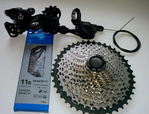

FAZer Опубликовано 20 июня, 2016 Автор Поделиться Опубликовано 20 июня, 2016 (изменено) В общем после того как я упал на Вортексе, я сделал правильные выводы. Это однозначно случилось из-за трансмиссии Срам. Потому что раньше у меня не было срама на велосипедах и я ничё себе не ломал. ------- Сказано - сделано, Срам был продан, ХТ групсет был зоказан. (картинку уже показывал) Затем, восползовавшись 15мин свободного времени я всё прикрутил, а потом свободное время кончилось и я неправильно(слишком коротко) отхреначил цепь и выкинул коробку с соединительным пином )) Купил два 11ск замочка :D и всё исправил. Попутно с помощью Дениса и каучукового бортового герметика поставил заднее колесо бескамерно. Сегодня наконец-то поставил цепь и настроил переключатели переключатель. Всё збс, . СГП - 13,75кг. т.к резина хоть и узкая, но не лёгкая и герметика грамм по 100 в каждом колесе :) К зиме хочется прикупить другой резины, так что продаю Бульдозеры по приятной цене - 3500 за сторону. (http://bikesgate.ru/...r-buldozer-4.7/ правда у меня 72тпи, но тоже силика компаунд) Изменено 27 марта, 2017 пользователем FAZer 5 Цитата Ссылка на комментарий Поделиться на другие сайты Поделиться
Sugar_ser Опубликовано 20 июня, 2016 Поделиться Опубликовано 20 июня, 2016 В общем после того как я упал на Вортексе, я сделал правильные выводы. Это однозначно случилось из-за трансмиссии Срам. Правильный вывод :lol: Кассета смотрится просто монструозно на фоне ведущей звезды))) Переключатель так загнут вперед из-за слишком короткой цепи или по другому с 42Т никак? :huh: Цитата Ссылка на комментарий Поделиться на другие сайты Поделиться
FAZer Опубликовано 20 июня, 2016 Автор Поделиться Опубликовано 20 июня, 2016 Переключатель так загнут вперед из-за слишком короткой цепи или по другому с 42Т никак? :huh: Ну это же самая большая сзади, так и положено, даже можно ещё звено выкинуть. Цитата Ссылка на комментарий Поделиться на другие сайты Поделиться
Sugar_ser Опубликовано 20 июня, 2016 Поделиться Опубликовано 20 июня, 2016 Переключатель так загнут вперед из-за слишком короткой цепи или по другому с 42Т никак? :huh: Ну это же самая большая сзади, так и положено, даже можно ещё звено выкинуть. Да я просто, грешным делом, хотел использовать его с 36Т или даже 38Т... С ними наверное его вообще разорвет))) Цитата Ссылка на комментарий Поделиться на другие сайты Поделиться
FAZer Опубликовано 20 июня, 2016 Автор Поделиться Опубликовано 20 июня, 2016 (изменено) Ну почему, у меня длинные перья (460, против обычных 420-440) и я выкинул 2 звена(4 полузвена) Так что 116 цепи должно хватить для любой передней на обычном велосипеде Изменено 20 июня, 2016 пользователем FAZer Цитата Ссылка на комментарий Поделиться на другие сайты Поделиться
Sugar_ser Опубликовано 20 июня, 2016 Поделиться Опубликовано 20 июня, 2016 Глянул перья, 445. Ну значит запас имеется) Цитата Ссылка на комментарий Поделиться на другие сайты Поделиться
thewu Опубликовано 20 июня, 2016 Поделиться Опубликовано 20 июня, 2016 Это однозначно случилось из-за трансмиссии Срам. Все верно! Fazer просто не Sram-совместимый :D :D Цитата Ссылка на комментарий Поделиться на другие сайты Поделиться

FAZer Опубликовано 2 ноября, 2016 Автор Поделиться Опубликовано 2 ноября, 2016 (изменено) Поставил новую систему, звезду и вынос на 120 вместо 90го. Обновил фотку. Узкая система - очень нравится, сбросил 20мм с межпедального расстояния. Овал прикольный, разница в ковырялове заметна, в остальных режимах - не особо. Изменено 2 ноября, 2016 пользователем FAZer Цитата Ссылка на комментарий Поделиться на другие сайты Поделиться
Bepx Опубликовано 2 ноября, 2016 Поделиться Опубликовано 2 ноября, 2016 Почему вынос поставил больше? Цитата Ссылка на комментарий Поделиться на другие сайты Поделиться
FAZer Опубликовано 2 ноября, 2016 Автор Поделиться Опубликовано 2 ноября, 2016 (изменено) Почему вынос поставил больше? рама короткая, 617мм, сейчас бы брал ХЛ пусть даже ценой стендовера Родной вынос 90. Итого набигает 20мм разницы с моей традиционной посадкой на кантрийнике. Решил попробовать 120мм из закромов - понравилось! === Странно, что никто ещё не заценил уникальную спицовку заднего колеса под названием "спицы оказались коротковаты для нового обода" Изменено 2 ноября, 2016 пользователем FAZer Цитата Ссылка на комментарий Поделиться на другие сайты Поделиться
