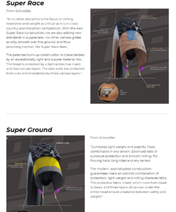

DeCru Опубликовано 15 августа, 2024 Поделиться Опубликовано 15 августа, 2024 4 часа назад, Bepx сказал: без боковой защиты??? ну если ты камням не катаешь то оно и не надо базового снейкскина достаточно, в новых версиях оно называется super ground и оно легче кантрийных super race, которые идут сейчас с тройной боковиной но без снейкскина вкруг 1 Цитата Ссылка на комментарий Поделиться на другие сайты Поделиться
DeCru Опубликовано 15 августа, 2024 Поделиться Опубликовано 15 августа, 2024 хотя в отличии от рона, на том же тандерберте, там кантрийный рейс заметно легше чем снейкскин а на роне видимо все по другому) но по факту и то и то ооооочень быстрое, поэтому снейкскин даже с небольшой разницей будет сильно интереснее рейса, т.к. боковины просто так не режутся у меня ж на мондракере сзади стоит красный лайтовый снейкскин, боковой поддержки нет, шипы на берте мелкие, но оно все равно нормально ходит и не колется, главное с давлением не вафлить, потому что если недокачанное катать то змеиные будут постоянно залетать если на камерах, а если бескамерка то обода отожмет и стравит, но это даже на трейловых и ам покрышках такая история будет, и только лютый 6 слойный дх с двойной поддержкой боковин легко держит распиздяйское отношение к давлению https://www.morespeedlesspower.com/2024/01/testing-schwalbes-super-ground-versus.html Цитата Ссылка на комментарий Поделиться на другие сайты Поделиться
