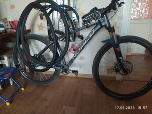

U-man Опубликовано 17 июня, 2023 Поделиться Опубликовано 17 июня, 2023 ох и долго длилась эта эпопея. началась в апреле, если память не изменяет, с обнаружения лютой трещины на старой(камерной) резине, потом была смена резины на бескамерную(приличной камерной в городе не нашел), потом обнаружение трещин на заднем ободе и его замена, потом перебор ободных лент, со сливом герметиков в унитаз. но зато уже держит более 5 часов и пережило поездку в 10км! в общем одолевают смешанные чувства: с одной стороны "я сделаль", а с другой "а для чего, ведь на камерах много лет ездил и горя не знал". подстегнула к действию бескамерность новой резины, вот не было бы на ней приписки "ust", поставил бы еще в апреле на камерах и катался б, горя не зная, но... 2 Цитата Ссылка на комментарий Поделиться на другие сайты Поделиться

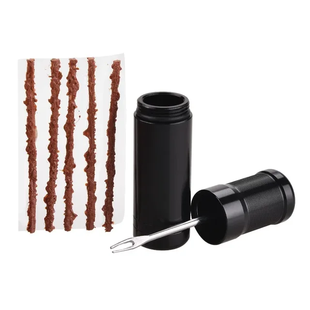

Дарт Вейдер Опубликовано 17 июня, 2024 Автор Поделиться Опубликовано 17 июня, 2024 может есть у кого такая тыкалка на вечер!?! всунуть надобно пс или куплю! Цитата Ссылка на комментарий Поделиться на другие сайты Поделиться
Дарт Вейдер Опубликовано 17 июня, 2024 Автор Поделиться Опубликовано 17 июня, 2024 Павел, спасибо! 1 Цитата Ссылка на комментарий Поделиться на другие сайты Поделиться
