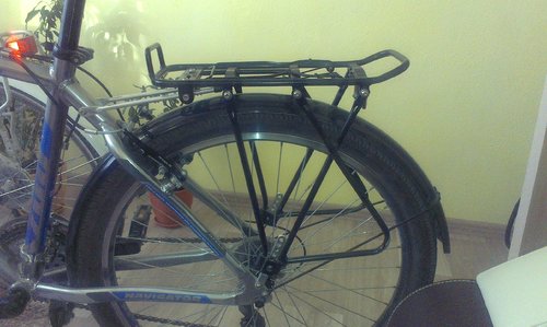

PaVKa Опубликовано 18 апреля, 2016 Поделиться Опубликовано 18 апреля, 2016 (изменено) оо да это точно такой же как на оптовке :) много на него не грузи и порядок будет Нет. Точнее на аптовке их продают несколько видов. Тот что сложился у 007 был не такой. у 007 нижняя пластина была не в оси задней стойки а нагрузка на нее получалась угловая, в результате чего в нижнем узле такой багажник и складывается при нагрузке. у багажника что на фото, пластина параллельна задней стойке и находится рядом с ней, рычаг меньше и багажник должен чувствовать себя лучше Честно говоря ,не понял про чё ты.Точней плохо помню. :) Время много прошло,а то,что ты видел,это уже был залеченный штакетиной,т.е.уже сдвинут...Когда мы вас догнали,мне рассказали,что на данный момент у группы было 3 сломанных багажника(один вроде у Андрея Верха) и так же,как у меня куплены за 600 рублей на оптовке,вот я и думаю,что конструкции одинаковы. У тебя вот такой был. Найди 10 отличий Задняя стойка давит на горизонтальную опору от средней и "выкручивает" весь крепежный узел Изменено 18 апреля, 2016 пользователем PaVKa Цитата Ссылка на комментарий Поделиться на другие сайты Поделиться

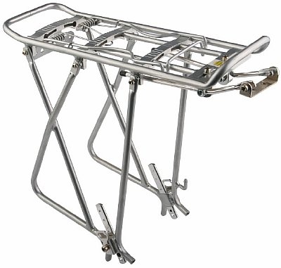

лисапедчик Опубликовано 19 апреля, 2016 Поделиться Опубликовано 19 апреля, 2016 (изменено) ТС.Багажник однозначно усиливай или меняй.Идти с таким в поход играть с огнём!Вот я по рукодельничал со своим,пока полёт нормальный. :rolleyes: Упс не такой у меня багажник вот мой, видно что и рюкзак норм там будет, и усиление у него намного лучше, нежели то, что я в первом посте запостил Теперь буду подбирать рюкзак на него) и можно сказать я готов буду) вот именно такой поломался после тестового заезда по кочкарям с 25кг. хорошо что тестовый заезд устроил с ним а не понадеялся Изменено 19 апреля, 2016 пользователем лисапедчик Цитата Ссылка на комментарий Поделиться на другие сайты Поделиться
omicron55 Опубликовано 19 апреля, 2016 Автор Поделиться Опубликовано 19 апреля, 2016 вот именно такой поломался после тестового заезда по кочкарям с 25кг. хорошо что тестовый заезд устроил с ним а не понадеялся Ну он типо и так пишут максимум 25кг, т.е. нужно делить на два и будет более правдоподобно Тестовый я думаю тоже сделаю, когда рюкзак возьму) Цитата Ссылка на комментарий Поделиться на другие сайты Поделиться
S@ruman Опубликовано 19 апреля, 2016 Поделиться Опубликовано 19 апреля, 2016 вот именно такой поломался после тестового заезда по кочкарям с 25кг А в каком месте кстати сломался? Интересно. Цитата Ссылка на комментарий Поделиться на другие сайты Поделиться
лисапедчик Опубликовано 19 апреля, 2016 Поделиться Опубликовано 19 апреля, 2016 внизу где сварка Цитата Ссылка на комментарий Поделиться на другие сайты Поделиться
