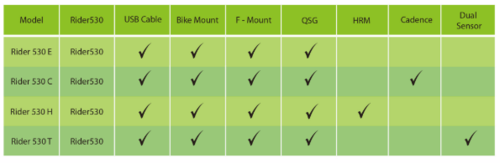

В чем разница 530 Т и 530 Е?
на сколько я понял буквы означают комплектацию
PDF-каталог и отдельно фирменные аксессуары.

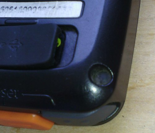

- Резиновые заглушки винтиков вывались через три месяца (на Рипейнике). Пока сообразил что это за маленькие резиночки, часть растерял. Рекомендую капнуть каплю клея что бы заглушки не вылетели.
Заглушки? Какие заглушки? :blink:
Вот здесь уже нет заглушек и видны шурупики
А здесь ещё есть
Изменено пользователем sss
