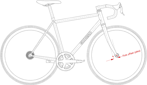

krazymouse Опубликовано 1 июля, 2016 Поделиться Опубликовано 1 июля, 2016 (изменено) Много места под резину, не мало места под резину ) странно, что на шоссеры 1х1 не ставят ;) вот вилка с оффсетом. внимание на ноги Изменено 1 июля, 2016 пользователем krazymouse Цитата Ссылка на комментарий Поделиться на другие сайты Поделиться

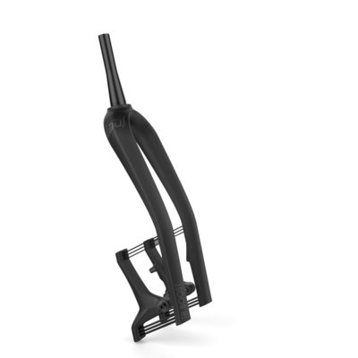

krazymouse Опубликовано 1 июля, 2016 Поделиться Опубликовано 1 июля, 2016 Цитата Ссылка на комментарий Поделиться на другие сайты Поделиться
arkarka Опубликовано 1 июля, 2016 Автор Поделиться Опубликовано 1 июля, 2016 (изменено) Это что за чудо?). может стоит посмотреть на карбон из китая,есть хорошие модели? Изменено 1 июля, 2016 пользователем arkarka Цитата Ссылка на комментарий Поделиться на другие сайты Поделиться
