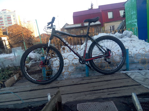

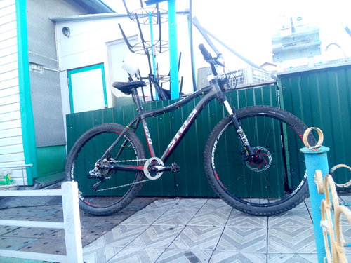

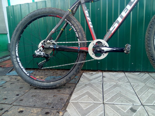

icewildpie Опубликовано 29 марта, 2017 Поделиться Опубликовано 29 марта, 2017 (изменено) Да, это стэлс,я серьезно проапргейдил стэлс и как выяснилось у них не все велы какашечные (на самом деле все), в кого-то кидались камнями за то что он хотел аваланч апргейдить...а тут я... Все началось с большого взрыва покупки bmx, который вообще не мое.(Судя по всему я ни заточен ни под что). Он был продан дороже чем куплен и слава богу... Дальше стало понятно что надо mtb, какой, зачем, было непонятно и неясно, был куплен TRINKS(к сожалению), по началу нравился, но вот у друга вел был куда лучше, и тринкс отбил желание мтб вообще, стоял и пылился в гараже, простоял зиму, я созрел на новый вел, удачно продал Тринкс, снова дороже чем купил, добавил 5 тыр и купил Stels. По сравнению с тринксом он был очень крутой, самолет, как я тогда думал,На нем стояла acera и нойнейм комплектующих не было,далее был проведен целый сезон на нем, полюбил мтб и понял что я хочу от велосипеда, продать стэлс за космосумму не вышло, а иначе не хватало на сбоку нового, поэтому было решено клепать на нём, как выяснилось рама у него очень даже легкая с симпатичной геометрией, как по мне, (раму лапьера смотрел у Павло, весит примерно столько же, разница не более грамм 200). Дальше было мясо, с огромным удовольствие было снята и закинута в дальний шкаф вся навеска и куплены срамовский грипшифт и перекл., шимановская система, NW звезда, шимановская кассета, и какая-то втулка, хоть убей, не помню какая, но легкая и крутится очень даже хорошо, Куплены новые тормоза. Рама стэлса была пропита продана и куплена Харди, показала себя как неплохо катящая, в меру жесткая рама, далее купилась наконец-то манетка на 9ск вместо грипшифта, потом дело дошло до руля, а дальше во мне очнулся адекват и я решил проапргрейдить колёса, ибо старые после метрового дропа на плоскач тут же становились "неровными".Но бюджет был мал, поэтому цвет не тот, что хотелось, ну да и ладно, мне ж катать, а не разглядывать. В конце концов я добрался и до вилки, был взят ревелейшн на 140 ходу и завалена геометрия))) Рама люминь 19 17, по длине как стэлс Вилка SunTour xct rockshox revelation 426 dual air Седалище стоковое пока saddle vader Перекл задний SRAM X7 9ск грипшифт SRAM X9 9ск, теперь манетка есть) Подседел UNO Merida сток Руль UNO spank spoon 762мм Вынос 32мм.poppy t20 Обода Weinmann taurus 2000 remerx jumbo Покрышки: спереди kenda nevegal, сзади стокова невегал 2.35 Система Shimano fc m442 deore или Alivio, везде по разному пишут Тормоза avid db1спереди avid code 5(четыре поршня, все дела), сзади magura mt2 Втулка спереди xenium 751, сзади saint Роторы bengal 160 мм.сзади Shimano saint 203мм, спереди avid g2c 203мм Цепь kmc x9 9ск Рубашка+тросик Goodridge Изменено 16 июня, 2017 пользователем icewildpie 3 Цитата Ссылка на комментарий Поделиться на другие сайты Поделиться

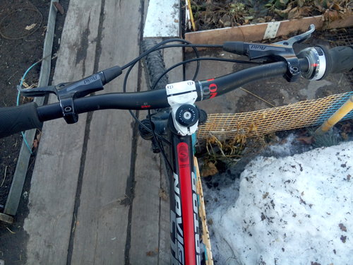

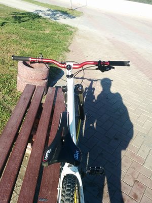

Mister V Опубликовано 29 марта, 2017 Поделиться Опубликовано 29 марта, 2017 Если так далеко ставить седло, то можно погнуть рамки. Ширь руля - прям ух (для рубилова вниз?). Цитата Ссылка на комментарий Поделиться на другие сайты Поделиться
icewildpie Опубликовано 29 марта, 2017 Автор Поделиться Опубликовано 29 марта, 2017 Рельсы уже гнутые, погнул прошлый владелец, руль шириной большой, сейчас измерю, не нравятся узкие Цитата Ссылка на комментарий Поделиться на другие сайты Поделиться

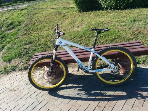

FAZer Опубликовано 29 марта, 2017 Поделиться Опубликовано 29 марта, 2017 (изменено) чет он сам короткий, а ещё и выноса почти нет :) и Лис какой-то чучельный Изменено 29 марта, 2017 пользователем FAZer Цитата Ссылка на комментарий Поделиться на другие сайты Поделиться
icewildpie Опубликовано 29 марта, 2017 Автор Поделиться Опубликовано 29 марта, 2017 Руль 700мм Цитата Ссылка на комментарий Поделиться на другие сайты Поделиться
DeCru Опубликовано 29 марта, 2017 Поделиться Опубликовано 29 марта, 2017 нельзя не отметить что выбор ширины руля и длинны выноса, очень доставляет :3 ведь рули уже 700 и выноса длиннее 60 на мтб, это прямо таки гомосятина в чистом виде но тебе определенно нужна рама подлиннее) Цитата Ссылка на комментарий Поделиться на другие сайты Поделиться
icewildpie Опубликовано 29 марта, 2017 Автор Поделиться Опубликовано 29 марта, 2017 нельзя не отметить что выбор ширины руля и длинны выноса, очень доставляет :3 ведь рули уже 700 и выноса длиннее 60 на мтб, это прямо таки гомосятина в чистом виде но тебе определенно нужна рама подлиннее) Да чувствуется что нужна, но вот какая, какой производитель, пока курю кучу тем, да подбираю потихоньку Цитата Ссылка на комментарий Поделиться на другие сайты Поделиться
DeCru Опубликовано 29 марта, 2017 Поделиться Опубликовано 29 марта, 2017 Да чувствуется что нужна, но вот какая, какой производитель, пока курю кучу тем, да подбираю потихоньку В таком вопросе без линейки и предпочтений в катании не разберешься) Цитата Ссылка на комментарий Поделиться на другие сайты Поделиться
icewildpie Опубликовано 29 марта, 2017 Автор Поделиться Опубликовано 29 марта, 2017 Да чувствуется что нужна, но вот какая, какой производитель, пока курю кучу тем, да подбираю потихоньку В таком вопросе без линейки и предпочтений в катании не разберешься) Дык вот трейлы всякие, лестницы, бордюры, изредка КК, и вот смотрел гианты, да форматы, вообще подвес хотелось бы, но для начала попробовать бы только и понять, нужен он или нет Цитата Ссылка на комментарий Поделиться на другие сайты Поделиться
DeCru Опубликовано 29 марта, 2017 Поделиться Опубликовано 29 марта, 2017 Дык вот трейлы всякие, лестницы, бордюры, изредка КК, и вот смотрел гианты, да форматы, вообще подвес хотелось бы, но для начала попробовать бы только и понять, нужен он или нет основная проблема доступных велосипедов, это как раз таки короткие рамы. все двухподвесы с адекватной гео стартуют от 2х килобаксов) а хардтейл можно найти за 700 :) Цитата Ссылка на комментарий Поделиться на другие сайты Поделиться
icewildpie Опубликовано 29 марта, 2017 Автор Поделиться Опубликовано 29 марта, 2017 Дык вот трейлы всякие, лестницы, бордюры, изредка КК, и вот смотрел гианты, да форматы, вообще подвес хотелось бы, но для начала попробовать бы только и понять, нужен он или нет основная проблема доступных велосипедов, это как раз таки короткие рамы. все двухподвесы с адекватной гео стартуют от 2х килобаксов) а хардтейл можно найти за 700 :) Остаётся ток плакать с такими ценами, ибо не потяну никак, работу бы надо для начала) Цитата Ссылка на комментарий Поделиться на другие сайты Поделиться
DeCru Опубликовано 29 марта, 2017 Поделиться Опубликовано 29 марта, 2017 Остаётся ток плакать с такими ценами, ибо не потяну никак, работу бы надо для начала) ну тогда катай что есть) а еще можно воткнуть подседел с ситбеком, по типу как у меня, и радоваться\наслаждаться)) Цитата Ссылка на комментарий Поделиться на другие сайты Поделиться
icewildpie Опубликовано 29 марта, 2017 Автор Поделиться Опубликовано 29 марта, 2017 Остаётся ток плакать с такими ценами, ибо не потяну никак, работу бы надо для начала) ну тогда катай что есть) а еще можно воткнуть подседел с ситбеком, по типу как у меня, и радоваться\наслаждаться)) А можно поподробнее, по названию понял что это, но чтоб не купить д*рьмо, есть ли какие не знаю виды что ли, типо максимальный отклон назад, где таковые продаются, главный ограничитель цена, точнее единственный, так как в 17 и листовки не берут раздавать... Цитата Ссылка на комментарий Поделиться на другие сайты Поделиться
mardos Опубликовано 29 марта, 2017 Поделиться Опубликовано 29 марта, 2017 А вариант покупки выноса адекватной для наших мест длинны не рассматривается? :lol: 1 Цитата Ссылка на комментарий Поделиться на другие сайты Поделиться
icewildpie Опубликовано 29 марта, 2017 Автор Поделиться Опубликовано 29 марта, 2017 А вариант покупки выноса адекватной для наших мест длинны не рассматривается? :lol: Таковой есть, но с коротким куда больше понравилось Цитата Ссылка на комментарий Поделиться на другие сайты Поделиться
DeCru Опубликовано 29 марта, 2017 Поделиться Опубликовано 29 марта, 2017 ситбэк это тупо смещение седла назад относительно подседельной трубы, и может быть реализовано либо изгибом подседельного штыря, либо смещением крепления самого седла, по типу вот такого. сгодится любой с нужным смещением, и желательно чтобы был подлиннее утоплен в подседельную трубу, и лучше конечно прямой штырь, с ним хоть седло можно нормально опускать) А вариант покупки выноса адекватной для наших мест длинны не рассматривается? :lol: я ж грю только глупцы катають в мтб длинный вынос и узкий руль и думают что так гораздо лучше) Цитата Ссылка на комментарий Поделиться на другие сайты Поделиться
icewildpie Опубликовано 29 марта, 2017 Автор Поделиться Опубликовано 29 марта, 2017 ситбэк это тупо смещение седла назад относительно подседельной трубы, и может быть реализовано либо изгибом подседельного штыря, либо смещением крепления самого седла, по типу вот такого. сгодится любой с нужным смещением, и желательно чтобы был подлиннее утоплен в подседельную трубу, и лучше конечно прямой штырь, с ним хоть седло можно нормально опускать) Огромное спасибо за просветление Цитата Ссылка на комментарий Поделиться на другие сайты Поделиться
mardos Опубликовано 29 марта, 2017 Поделиться Опубликовано 29 марта, 2017 (изменено) я ж грю только глупцы катають в мтб длинный вынос и узкий руль и думают что так гораздо лучше) ты ж вроде до 6см одобряешь ещё :D Судя по внешнему вида велосипеда дополнительного сантиметра ситбека тут не хватит. Изменено 29 марта, 2017 пользователем mardos Цитата Ссылка на комментарий Поделиться на другие сайты Поделиться
DeCru Опубликовано 29 марта, 2017 Поделиться Опубликовано 29 марта, 2017 ты ж вроде до 6см одобряешь ещё :D Судя по внешнему вида велосипеда дополнительного сантиметра ситбека тут не хватит. ситбеки точно есть до 50мм) Цитата Ссылка на комментарий Поделиться на другие сайты Поделиться
WoyZO Опубликовано 30 марта, 2017 Поделиться Опубликовано 30 марта, 2017 На фотках виль Fox, в "списке всего что на нем" не Fox. Проапргейдил стэлс! Да и кайфуй! Главное что тебе нравится. Цитата Ссылка на комментарий Поделиться на другие сайты Поделиться
icewildpie Опубликовано 30 марта, 2017 Автор Поделиться Опубликовано 30 марта, 2017 На фотках виль Fox, в "списке всего что на нем" не Fox. Проапргейдил стэлс! Да и кайфуй! Главное что тебе нравится. Это наклейки, ибо стоковые умерли, и под ними краска пошеркалась, сделанные за 50р, немного "украшают" 1 Цитата Ссылка на комментарий Поделиться на другие сайты Поделиться

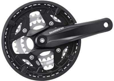

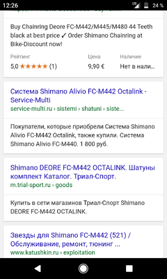

Енотовод Опубликовано 30 марта, 2017 Поделиться Опубликовано 30 марта, 2017 На фотках виль Fox, в "списке всего что на нем" не Fox. Проапргейдил стэлс! Да и кайфуй! Главное что тебе нравится. Так и шатуны не XTR :) Цитата Ссылка на комментарий Поделиться на другие сайты Поделиться
icewildpie Опубликовано 30 марта, 2017 Автор Поделиться Опубликовано 30 марта, 2017 На фотках виль Fox, в "списке всего что на нем" не Fox. Проапргейдил стэлс! Да и кайфуй! Главное что тебе нравится. Так и шатуны не XTR :) А шатуны то ли деор, то ли аливио, так и не разобрался, они с хтя достались Цитата Ссылка на комментарий Поделиться на другие сайты Поделиться
FAZer Опубликовано 30 марта, 2017 Поделиться Опубликовано 30 марта, 2017 Аливки Цитата Ссылка на комментарий Поделиться на другие сайты Поделиться
icewildpie Опубликовано 30 марта, 2017 Автор Поделиться Опубликовано 30 марта, 2017 Аливки Да вот блин не знаю, странно пишут, нипанятна, на самом деле все равно, крутится отлично, ну и не квадрат уже, полегче они, чем стоковая система Цитата Ссылка на комментарий Поделиться на другие сайты Поделиться
