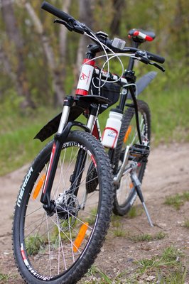

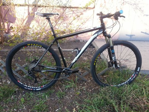

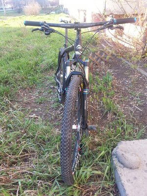

Sugar_ser Опубликовано 28 апреля, 2017 Поделиться Опубликовано 28 апреля, 2017 (изменено) Напишу и я, пожалуй, про свой байк. Точнее про два байка. Первый, появившийся у меня в 2013 году, - Merida Matts 20md. На нем проехал уже почти 14000км. За это время сменил на нем больше половины запчастей. В основном все менялось по мере износа. Сейчас из стокового осталась рама, руль с выносом и обода со спицами. Вес в стоке был чуть больше 15кг. Сейчас 12,8кг. Велосипед надежный, крепко сбитый. Звезд, конечно, с неба не хватает, но поставленные задачи выполняет исправно и доставляет массу удовольствия при катании. Фото: Спецификация: Рама Merida Matts 20 22” Вилка SR Suntour XCT MLO 100 RockShox XC32 Колеса : Обода Alexrims Втулки Какие то shimano Novatec D041SB-D042SB Покрышки Kenda Small Block Eight 1,95”, MAXXIS Ikon 2.0” Руль Merida Speed OS 620 Вынос Merida Speed 10 Подседел Merida Speed , PZ Racing C3MBP Седло Merida Sport, Selle San Marco Ponza , Selle San Marco Aspide, MERIDA Comp SL Система Shimano M131 42-34-24 Shimano Deore + Neutrino 38T Кассета Shimano HG31 11-32 8sp Shimano HG500 11-34 10sp Каретка Cartridge Race Face X-Type Манетка Shimano ST-EF51 SRAM X5 Перекл. передний Shimano M190 Перекл. Задний Shimano Acera-X SRAM X7 Тормоза Tektro Novela Shimano SLX675 Роторы Tektro Shimano RT66 160mm / 160mm Педали Топталки Shimano M540 Возможно еще сменю на нем перекл с манеткой на шимано СЛХ Второй - свежесобранный найнер Merida big.nine XT-edition. Начал я его собирать в далеком уже 2014. И начал с покупки рамы… lapierre ride 300, а так же вилки RS XC32 и карбопалок с седлом. У меня была надежда закончить сборку к весне 2015, но планам было не суждено сбыться. А так как весной предстояла поездка на Алтай и веломарафон Красспорт, то вилка и седло ушли на апгрейд старого велосипеда. После Алтая понял, что второй 26 мне не нужен, а нужно собирать модный найнер. А после возвращения из Красноярска рама лапьера была заменена на Merida big.nine XT-edition. Ну и подседел заменен с Truvativ Noir T30 на KORE T-rail. Седло под непопулярный стандарт пришлось заказывать из питера. (И есть серьезные опасения, что мои ягодицы выбор не одобрят))). Вилка FOX 32 FIT CTD с блокировкой на вилке куплена на дискаунте. Манетку к ней и «крутилку» купил там же, уже этой весной. В зимний период 2015/2016 были куплены запчасти для колес: Обда Arch EX, белые втулки Novatec 711/712, черные ниппели Sapim Brass G14 и черные спицы Sapim Basic Leader. После сборки вес вышел 880/1010. Этой весной был куплен группсет 1х11 XT M8000 (в изначальном плане был 2х10 slx m785, но даже жаба согласилась, что если на раме написано ХТ-эдишн, то и навеска должна быть ХТ). Обул коня в MAXXIS Ikon 3C MaxxSpeed TR 2.2”, естественно бескамерно. Итоговый вес получился 10,9кг. Пока меня в нем смущает только новая шимановская каретка. За сборку спасибо мастерской Ride. Магазину "Новая Атлетика" за помощьв приобретении группсета. Фото: Спецификация: Рама Merida BigNINE XT-edition 21” Вилка FOX 32 FIT CTD 2014 Колеса : Обода ZTR Arch EX 29” Втулки Novatec xD711SB-D712SB Спицы Sapim Basic Leader 2 мм black Ниппели Sapim Brass Polyax G14 Black Покрышки MAXXIS Ikon 3C MaxxSpeed TR 2.2” Руль KORE Aerox K1 Грипсы KORE Rivera Вынос KORE Aerox Brand-X 70мм Подседел KORE race T-rail Седло KORE T-rail Enduro Система Shimano XT8000 34T Кассета Shimano XT8000 11-40T Каретка Shimano XT BB-MT800 Манетка Shimano XT8000 I-Spec II Перекл. Задний Shimano XT8000 SGS Цепь Shimano CN-HG701 Тормоза Shimano XT8000 Роторы Shimano XT RT76 180mm / 160mm Педали Shimano XT780 Ну собственно идеальное количество велосипедов это N+1. И вот этим "+1" для меня в этом году стала Merida Scultura 4000 в командной раскраске. Пока сказать особо и нечего. Едет быстро и легко. К сожалению пока уехать далеко на шоссе не удалось, но впереди еще целый сезон. Рама SCULTURA CF2 L (TEAM REPLICA) Вилка SCULTURA CF2 Тормоза Shimano 105 R7000 Рулевая MERIDA M2331 Neck РульMERIDA Expert SL Вынос MERIDA Expert CC KORE Aerox Обмотка MERIDA Road Expert Перкл. перед. Shimano 105 R7000 Перекл. зад. Shimano 105 R7000 Дуалы Shimano 105 R7000 Подседел MERIDA Expert CC Зажим MERIDA Expert Седло MERIDA Comp SL Ritchey Comp Skyline Цепь KMC X11-1 Шатуны Shimano 105 R7000 Каретка Shimano Pressfit BB71 Колеса MERIDA Expert SL Покрышки Continental Ultra Sport II Вес 8.2 кг Фото: Изменено 1 июня, 2019 пользователем Sugar_ser 10 Цитата Ссылка на комментарий Поделиться на другие сайты Поделиться

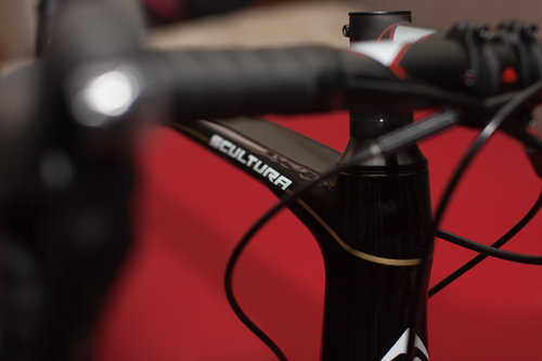

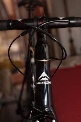

FAZer Опубликовано 28 апреля, 2017 Поделиться Опубликовано 28 апреля, 2017 (изменено) А башенка специально или прост жалко пилить? ) 34*40 смелая передача :) Изменено 28 апреля, 2017 пользователем FAZer Цитата Ссылка на комментарий Поделиться на другие сайты Поделиться
Sugar_ser Опубликовано 28 апреля, 2017 Автор Поделиться Опубликовано 28 апреля, 2017 А башенка специально или прост жалко пилить? ) Специально чтоб было чего отпилить))) Как с посадкой разберусь лишнее уйдет. Цитата Ссылка на комментарий Поделиться на другие сайты Поделиться

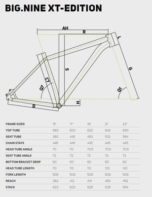

Bepx Опубликовано 28 апреля, 2017 Поделиться Опубликовано 28 апреля, 2017 Где там DeCru, геометрия спецом жешь для него выложена :D 3 Цитата Ссылка на комментарий Поделиться на другие сайты Поделиться
Sugar_ser Опубликовано 29 апреля, 2017 Автор Поделиться Опубликовано 29 апреля, 2017 И все компоненты брендовые! новатек тока подкачал, надо было брать хоп-хоп ) Если бы взял себе хоп-хоп, то пришлось бы второй комплект брать жене)))) Где там DeCru, геометрия спецом жешь для него выложена :D Ну я заметил, что обсуждение геометрии в тренде этой весной, вот и выложил)))) Цитата Ссылка на комментарий Поделиться на другие сайты Поделиться

FAZer Опубликовано 29 апреля, 2017 Поделиться Опубликовано 29 апреля, 2017 Карочи пока DeCru прогуливает, блиц-рикоминдацыи! башню - спилить, вынос 70!11 Цитата Ссылка на комментарий Поделиться на другие сайты Поделиться
Sugar_ser Опубликовано 29 апреля, 2017 Автор Поделиться Опубликовано 29 апреля, 2017 Карочи пока DeCru прогуливает, блиц-рикоминдацыи! башню - спилить, вынос 70!11 Про вынос подумаю. Когда брал, это был самый короткий в наличии. Башня пилиться будет, но на сколько определюсь в течении этого месяца. Цитата Ссылка на комментарий Поделиться на другие сайты Поделиться

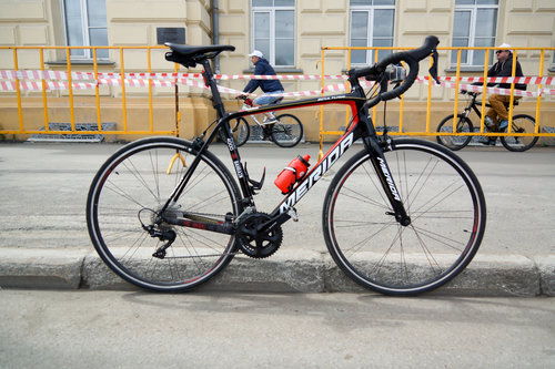

DeCru Опубликовано 2 мая, 2017 Поделиться Опубликовано 2 мая, 2017 (изменено) Карочи пока DeCru прогуливает, блиц-рикоминдацыи! башню - спилить, вынос 70!11 ему некада)) у него амнезия после удара головой + перелом, ну и по мелочи ушибы :lol: З.Ы. ну а вообще, перья трамвай, рама короткая, углы рулевой и подседельной не нравки :lol: Изменено 2 мая, 2017 пользователем DeCru Цитата Ссылка на комментарий Поделиться на другие сайты Поделиться

Sugar_ser Опубликовано 2 мая, 2017 Автор Поделиться Опубликовано 2 мая, 2017 З.Ы. ну а вообще, перья трамвай, рама короткая, углы рулевой и подседельной не нравки :lol: А вообще мне по поведению пока нравится. Особенно широкий руль))) На всякие корни-камни еще не заезжал. Пирамидка под рулем постепенно уменьшается. Сейчас думаю чего там с манеткой, как то она туговато работает. Цитата Ссылка на комментарий Поделиться на другие сайты Поделиться
DeCru Опубликовано 2 мая, 2017 Поделиться Опубликовано 2 мая, 2017 А вообще мне по поведению пока нравится. Особенно широкий руль))) На всякие корни-камни еще не заезжал. Пирамидка под рулем постепенно уменьшается. Сейчас думаю чего там с манеткой, как то она туговато работает. базу рулеткой померь) от центра оси до центра оси Цитата Ссылка на комментарий Поделиться на другие сайты Поделиться
Sugar_ser Опубликовано 2 мая, 2017 Автор Поделиться Опубликовано 2 мая, 2017 (изменено) А вообще мне по поведению пока нравится. Особенно широкий руль))) На всякие корни-камни еще не заезжал. Пирамидка под рулем постепенно уменьшается. Сейчас думаю чего там с манеткой, как то она туговато работает. базу рулеткой померь) от центра оси до центра оси 1110 Изменено 2 мая, 2017 пользователем Sugar_ser Цитата Ссылка на комментарий Поделиться на другие сайты Поделиться
FAZer Опубликовано 2 мая, 2017 Поделиться Опубликовано 2 мая, 2017 Сейчас думаю чего там с манеткой, как то она туговато работает. За сборку спасибо мастерской Ride. З.Ы. ну а вообще, перья трамвай, рама короткая, углы рулевой и подседельной не нравки :lol:Рама забор, но 642мм етт и 450рича это норм Цитата Ссылка на комментарий Поделиться на другие сайты Поделиться

DeCru Опубликовано 2 мая, 2017 Поделиться Опубликовано 2 мая, 2017 1110 яж грю короткая) у меня на 19 ростовке больше получается Т.е. в уборки не напишешь как дело было? а че писать то?) я ж вообще непомню ниче) З.Ы. рама забор, потому что высокая, хотя должна быть длинной) я ж грю нынче кантрийник 19 ростовки это 1150-1200 по базе, а тут 21 T_T как по мне так 1200 по базе и 480 рича, должно быть вообще норм вариант Цитата Ссылка на комментарий Поделиться на другие сайты Поделиться

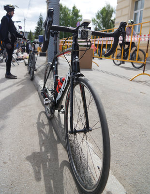

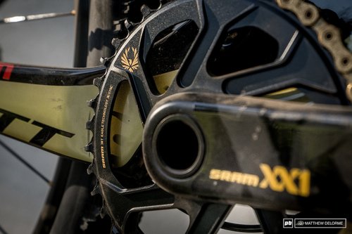

Sugar_ser Опубликовано 5 июня, 2017 Автор Поделиться Опубликовано 5 июня, 2017 Проехав красспорт окончательно убедился, что звезду надо поставить 36Т. На спусках 34т не хватало, а на подъемах 36 и 40 задние так и не использовал. Цитата Ссылка на комментарий Поделиться на другие сайты Поделиться

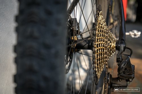

mardos Опубликовано 5 июня, 2017 Поделиться Опубликовано 5 июня, 2017 (изменено) Нино Шуртер одобряе но кассета у него соответствующая Изменено 5 июня, 2017 пользователем mardos Цитата Ссылка на комментарий Поделиться на другие сайты Поделиться
