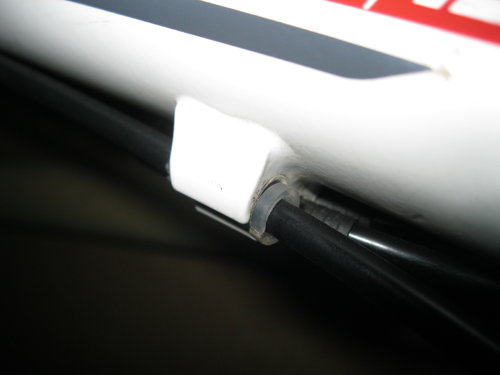

sss Опубликовано 4 июня, 2017 Поделиться Опубликовано 4 июня, 2017 обычные стяжки вообще норм. Ты, видимо, вообще не в теме:D В лучшем случае просто намотать изоленту. Цитата Ссылка на комментарий Поделиться на другие сайты Поделиться
sss Опубликовано 4 июня, 2017 Поделиться Опубликовано 4 июня, 2017 обычные стяжки вообще норм. Расскажи как тут стяжками "норм" Цитата Ссылка на комментарий Поделиться на другие сайты Поделиться

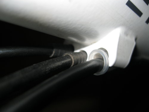

Salat Latyk Опубликовано 4 июня, 2017 Поделиться Опубликовано 4 июня, 2017 (изменено) Как вариант: Этой весной, при замене тормозов на дисковые, возникла аналогичная проблема. Спрашивал в 2-х мастерских, в наличии не было, заказывать в интернет-магазине уже было поздно, смирился с мыслью что придётся крепить изолентой, пока на глаза мне не попал колпачёк от иглы шприца. Я его обрезал примерно до 2-х сантиметров, оставив конец с "раструбом". Так как гидролиния была укорочена до этих манипуляций, получившийся обрезок колпачка пришлось разрезать канцелярским ножом вдоль - чтобы надеть на гидролинию. Самодельную втулку можно обмотать одним слоем любой липкой ленты, чтобы плотнее держалось в кронштейне (направляющей для рубашек и гидролиний). Можно колпачёк надеть на гидролинию в случае операции по укорачиванию. Внешний вид велосипеда не портит, можно сказать даже не заметно. Выглядит вот так: Изменено 4 июня, 2017 пользователем CotK 2 Цитата Ссылка на комментарий Поделиться на другие сайты Поделиться

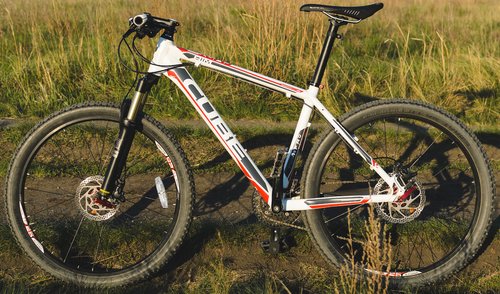

Fox Опубликовано 5 июня, 2017 Автор Поделиться Опубликовано 5 июня, 2017 Тросик переключения идёт снизу - по нижней трубе, гидролиния - сверху. Ну и как бы все естество перфекциониста протестует против "соплей" вместе с нормальным обвесом. Поиски упоров продолжаются, это понятно, но можно фото рамы с крепежами? Хочется по размышлять, просто спортивный интерес. Тут видно, как идет трос переключателя. Гидра с другой стороны и по верхней трубе. Стяжки видно - съезжают постоянно. Конструкция крепежа под гидролинию как у sss на фотке. Цитата Ссылка на комментарий Поделиться на другие сайты Поделиться
