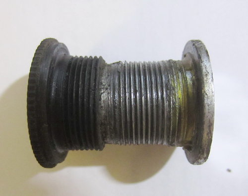

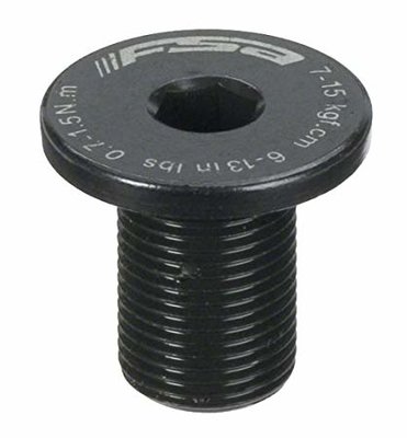

JSBee Опубликовано 20 июня, 2017 Поделиться Опубликовано 20 июня, 2017 Может у кого сохранился раритет - система FSA с 19мм валом. Мне с неё нужен стягивающий болт на М12, вот такой Ссылка на комментарий Поделиться на другие сайты Поделиться

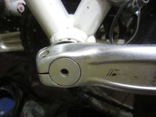

NF Опубликовано 21 июня, 2017 Поделиться Опубликовано 21 июня, 2017 А нельзя взять обычный болт М12? Если головка будет сильно выпирать, ее можно и спилить наполовину. Не выйдет. Углубление в теле шатуна рассчитано на круглую шляпку, можно помучится и скруглить грани болта, на это посадочное в ~2 мм, Далее, чтобы тот не выпирал, при этом не стачивал косяшку на ноге или кросовок, оставлять можно тоже 1-2 мм, и на это безобразие нужно будет попытаться надеть ключ. Причем с выступающих граней головки болта также придется снимать фаску, чтобы не получились вращающиеся буры, как на греко-римских колесницах. ;) 148% или купить оригинал. или токраить с внутренним гранником. Ссылка на комментарий Поделиться на другие сайты Поделиться

ivanzoid Опубликовано 21 июня, 2017 Поделиться Опубликовано 21 июня, 2017 Так это, я ведь правильно понимаю, что этот болт нужен только чтобы выбрать люфт шатуна при установке (как в случае с болтом в рулевой, который в якорь вкручивается)? Тогда ведь сойдёт любой подходящий болт, после затяжки болтов которые собственно держат шатун, его просто выкрутить до следующей разборки. (судя по моменту 0.7-1.5 Н·м так оно и есть, такой момент чуть ли не руками можно создать). Ссылка на комментарий Поделиться на другие сайты Поделиться
Mister V Опубликовано 21 июня, 2017 Поделиться Опубликовано 21 июня, 2017 Так это, я ведь правильно понимаю, что этот болт нужен только чтобы выбрать люфт шатуна при установке (как в случае с болтом в рулевой, который в якорь вкручивается)? Да, это он (у меня такой же). И момент сильно ограничен, т.к. он полностью алюминиевый и внутрь вставляется шестигранник - в итоге можно переусердствовать и сорвать грани. Ссылка на комментарий Поделиться на другие сайты Поделиться
ivanzoid Опубликовано 21 июня, 2017 Поделиться Опубликовано 21 июня, 2017 И момент сильно ограничен, т.к. Думаю что момент сильно ограничен, т.к. чтобы выбрать люфт много его не надо) Ссылка на комментарий Поделиться на другие сайты Поделиться
NF Опубликовано 21 июня, 2017 Поделиться Опубликовано 21 июня, 2017 Чет я думаю, что фокус как с Шимановскими шатунами, с FSA не проканает, из-за широких посадочных шлицов последних. Могу ошибаться. С Шимано работает, для кроскантрЕ. 1 Ссылка на комментарий Поделиться на другие сайты Поделиться
Mister V Опубликовано 21 июня, 2017 Поделиться Опубликовано 21 июня, 2017 Чет я думаю, что фокус как с Шимановскими шатунами, с FSA не проканает, из-за широких посадочных шлицов последних. Могу ошибаться. С Шимано работает, для кроскантрЕ. Да, шатуны не подойдут. Только мы не про шатуны, а про прижимную крышечку. Итак, я всё же провел эксперимент. Системы Shimano ХТ и FSA MegaExo. Шаг резьбы (1 мм) совпадает, а вот диаметр - нет. ХТшная туда просто не влазит. Ссылка на комментарий Поделиться на другие сайты Поделиться
