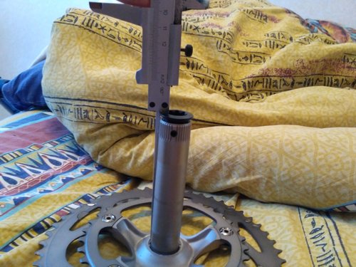

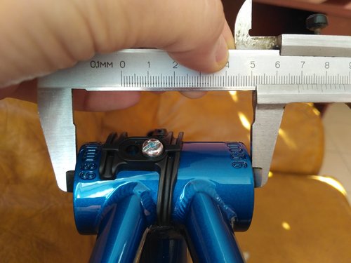

da.gluck Опубликовано 9 июля, 2018 Поделиться Опубликовано 9 июля, 2018 Парни, не могу никак разобраться, какой длины должен быть вал на 2 звездной системе, с с рамой для чейнлайна 43,1мм? И как понять, какой длины должна быть каретка? На всякий случай система Shimano 105 (5700). Ширина кареточного узла 68мм, длина имеющегося вала 115мм. Для разбора прикладываю фото. Ссылка на комментарий Поделиться на другие сайты Поделиться

Тимофей Опубликовано 9 июля, 2018 Поделиться Опубликовано 9 июля, 2018 нужно взять систему, в магазине примерить на неё каретку, убедиться что между чашками каретки получится 68мм и всё. Ссылка на комментарий Поделиться на другие сайты Поделиться
colorex Опубликовано 9 июля, 2018 Поделиться Опубликовано 9 июля, 2018 43,5 мм заявлено на современной системе 1 минуту назад, Тимофей сказал: нужно взять систему, в магазине примерить на неё каретку, убедиться что между чашками каретки получится 68мм ненужно 1 Ссылка на комментарий Поделиться на другие сайты Поделиться

Шатун Опубликовано 9 июля, 2018 Поделиться Опубликовано 9 июля, 2018 обычно эти вопросы задают про каретки под квадрат. тут же система с запаяной в правом шатуне осью и регулируется только ширина стакана каретки с проставочными кольцами Ссылка на комментарий Поделиться на другие сайты Поделиться

colorex Опубликовано 9 июля, 2018 Поделиться Опубликовано 9 июля, 2018 BB-R9100SM-BB9000SM-BBR60SM-BB6700SM-BB5700BB-RS500SM-BB4600(Threaded type) 1 Ссылка на комментарий Поделиться на другие сайты Поделиться
FAZer Опубликовано 9 июля, 2018 Поделиться Опубликовано 9 июля, 2018 18 минут назад, colorex сказал: не совсем Фплане итальянской резьбы или пресфита? ) Ссылка на комментарий Поделиться на другие сайты Поделиться
colorex Опубликовано 9 июля, 2018 Поделиться Опубликовано 9 июля, 2018 в плане длины внутренней трубки (кожух) 1 Ссылка на комментарий Поделиться на другие сайты Поделиться
FAZer Опубликовано 9 июля, 2018 Поделиться Опубликовано 9 июля, 2018 1 минуту назад, colorex сказал: в плане длины внутренней трубки (кожух) ай да ну кому она нужна, выкинул и вкручивай ? Ссылка на комментарий Поделиться на другие сайты Поделиться
