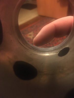

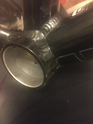

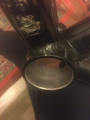

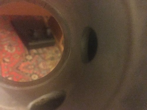

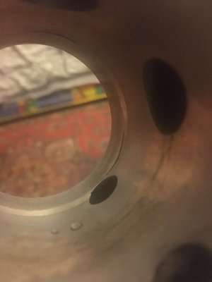

Кареточный узел пресс фит, по 2 трещины с каждой стороны ( почти идеинтичны ), 2 в районе сварки перьев, 2 в районе сварки 2х других труб, снаружи попадают на сварные швы, там трещин не видно ( осмотрел хорошо ). Вот в думках, варить не варить, возможно ли, нужен совет. Рама потрескивает уже при небольших нагрузках, по ровному прямому асфальту все тихо ( вес под 100кг ). Худеть не предлагать ?

Сколько раз выпрессовывалась каретка.

Точного ответа дать не могу, рама у меня около 2х-3х лет, ~2-3 раза за сезон. До меня не известно сколько, брал раму б/у, трещин не было.

Я не совсем понимаю зачем 2-3 раза за сезон выпрессовывать . На одной моей раме каретка пресс фит уже 5 сезонов и подшипники нормальные. Как я могу предположить выпрессовывалось все не спец. инструментом, который равномерно распределяет усилие, а точечными ударами, поэтому метал пошел на излом. Отремонтировать можно, но это цена вопроса, плюс шлифовка посадочного места, если оно уже не разбито. Вроде на форуме у кого то есть связь с специалистом по сварке рам.

Да, не спец инструментом ( самодельным ) но подшипники же в пластике стоят, не сказал бы, что они прям очень плотно сидят. Каким то образом попадала грязь, по этому приходилось разбирать.
