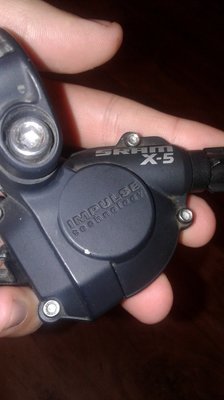

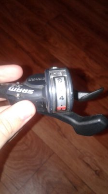

Oskar Опубликовано 2 июня, 2020 Поделиться Опубликовано 2 июня, 2020 Купил комплект манеток Sram x5 3x8 и встал вопрос переключателей, на 3 скорости найти то не проблема, а вот переключателя sram x5 на 8 скоростей никак найти не могу. Может не то ищу или есть какие то совместимые переключатели? Цитата Ссылка на комментарий Поделиться на другие сайты Поделиться
1 Енотовод Опубликовано 3 июня, 2020 Поделиться Опубликовано 3 июня, 2020 (изменено) 21 час назад, Oskar сказал: Насколько я понимаю из за разницы в передаточных числах или какого иного фактора что там указаны, цепь встанет хоть немного не ровно и постепенно будет стачивать кассету. То что все будет работать это понятно, а вот как долго это вопрос. Такого не бывает. Если переключатель не подходит к манетке, его просто не получится настроить. Например, отстроили L/H, настроили на маленьких звёздах, переключаем на большие - выше середины кассеты переключаться перестаёт. Крутим крутилку, настраиваем большие звёзды - теперь на маленькие не сбрасывает. И так по кругу. Кстати, когда сильно кривой петух, эффект похожий. Если рычажность у переключателя правильная, всё будет отлично, говорю как человек, у которого не первый сезон 10-скоростные шоссейные ручки Shimano управляют 9-скоростным мтбшным переключателем. Изменено 3 июня, 2020 пользователем Енотовод 1 Цитата Ссылка на комментарий Поделиться на другие сайты Поделиться

0 Andruuusha Опубликовано 2 июня, 2020 Поделиться Опубликовано 2 июня, 2020 https://bb30.ru/blogs/velo_choice/standarty-sovmestimost-mezhdu-manetkami-i-pereklyuchatelyami-shimano-i-sram Судя по этой статье, с 8 ск. манеткой срам будут работать любые срамовские переключатели на 7, 8 или 9 скоростей. Цитата Ссылка на комментарий Поделиться на другие сайты Поделиться
0 Oskar Опубликовано 2 июня, 2020 Автор Поделиться Опубликовано 2 июня, 2020 18 минут назад, Andruuusha сказал: https://bb30.ru/blogs/velo_choice/standarty-sovmestimost-mezhdu-manetkami-i-pereklyuchatelyami-shimano-i-sram Судя по этой статье, с 8 ск. манеткой срам будут работать любые срамовские переключатели на 7, 8 или 9 скоростей. Насколько я понимаю из за разницы в передаточных числах или какого иного фактора что там указаны, цепь встанет хоть немного не ровно и постепенно будет стачивать кассету. То что все будет работать это понятно, а вот как долго это вопрос. 5 часов назад, flydog сказал: По моему для 8 скоростной X4 это топчик Если по своему опыту говорите, то можете сказать как много вы откатали? Цитата Ссылка на комментарий Поделиться на другие сайты Поделиться
0 Andruuusha Опубликовано 2 июня, 2020 Поделиться Опубликовано 2 июня, 2020 3 минуты назад, Oskar сказал: цепь встанет хоть немного не ровно и постепенно будет стачивать кассету. Нет. Переключатель срам на 7 скоростей, на 8 скоростей, на 9 скоростей - это одно и то же. Ставите манетку 8 скоростей. Переключатель какой найдёте из названных, настраиваете его по инструкции, и всё работает. Цитата Ссылка на комментарий Поделиться на другие сайты Поделиться
0 Oskar Опубликовано 2 июня, 2020 Автор Поделиться Опубликовано 2 июня, 2020 9 минут назад, Andruuusha сказал: Нет. Переключатель срам на 7 скоростей, на 8 скоростей, на 9 скоростей - это одно и то же. Ставите манетку 8 скоростей. Переключатель какой найдёте из названных, настраиваете его по инструкции, и всё работает. В таком случае имеет значение поколения - x3 x4 x5 и т.д? Цитата Ссылка на комментарий Поделиться на другие сайты Поделиться
0 Andruuusha Опубликовано 2 июня, 2020 Поделиться Опубликовано 2 июня, 2020 (изменено) 23 часа назад, Oskar сказал: В таком случае имеет значение поколения - x3 x4 x5 и т.д? Этого не знаю. Предполагаю, что нет. Думаю, подойдут все, где написано 1:1 actuation ratio. Изменено 3 июня, 2020 пользователем Andruuusha Цитата Ссылка на комментарий Поделиться на другие сайты Поделиться
