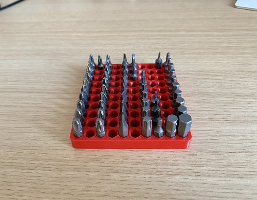

Вот держалка на 100 бит например)

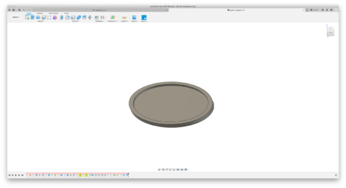

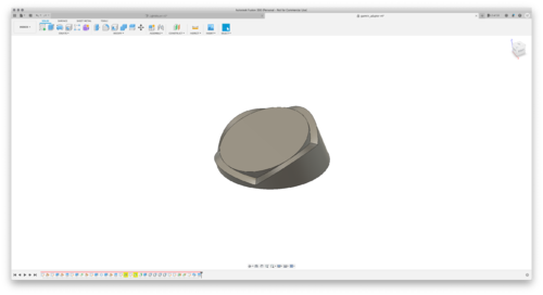

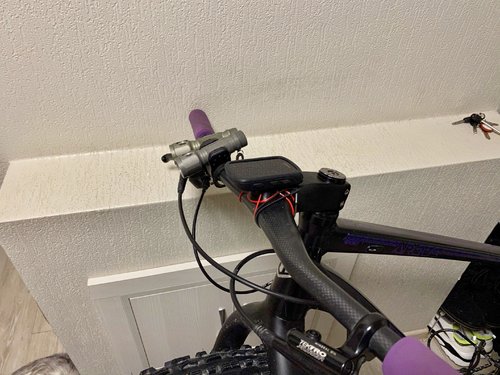

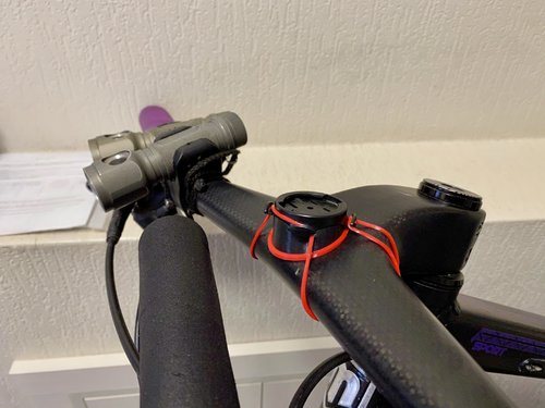

PS. Предлагаю тут делиться полезными (или не очень) напечатанными вело-ништяками.
Я начну:
1. «Адаптер» под гарминовское крепление для изменения угла наклона велокомпутера.

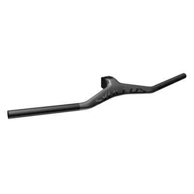

Проблема: есть моноруль (руль совмещенный с выносом) хитрой формы, типо такого:
Хочется велокомпутер на него поставить по центру, но если ставить через штатное гарминовское крепление на руль, то получается что велокомпутер будет под неудобным для просмотра углом, плюс штатные резинки оказываются коротковаты.

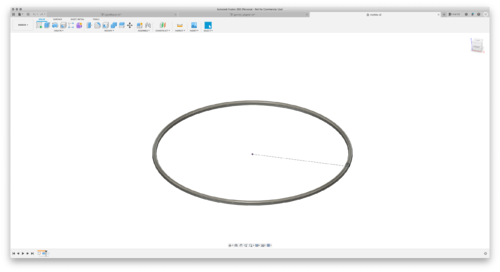

Нарисовал такую штучку под штатное крепление:

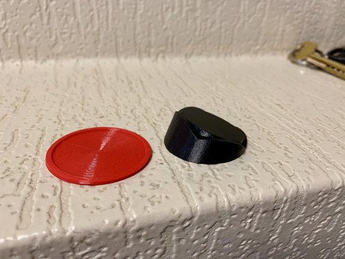

А так же подкладочку из TPU для него, чтобы не царапать карбоний:
А также новую более длинную резиночку из TPU))
Вот что получилось:
Красные резинка и подкладка конечно колхозновато смотрятся, перепечатаю из черного TPU)

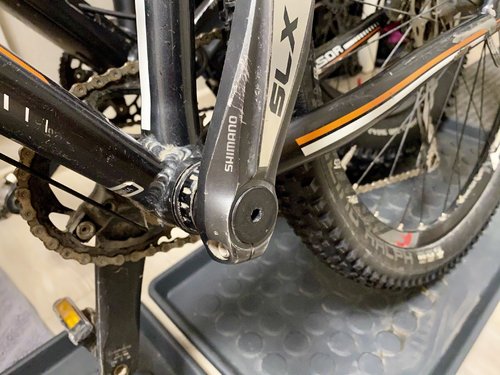

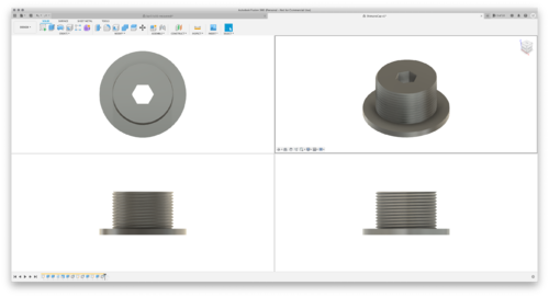

2. Винт для стягивания шимановской системы под шестигранник на 6:
Штатные изнахратил, во время откручивания не предназначенным для них инструментом, а китайские металлические аналогичной конструкции оказались плохими — резьба (видимо) слишком прослаблена, большая часть их просто открутилась на ходу и потерялась)
Внешний вид не сильно казистый, но это первая версия которая хорошо подошла по резьбе.
Есть нюанс — если шестигранник засовывать не полностью, то жесткости пластика (PETG) может не хватить и шестигранник может провернуться/застрять. Но если засовывать на всю длину, то жесткости хватает.

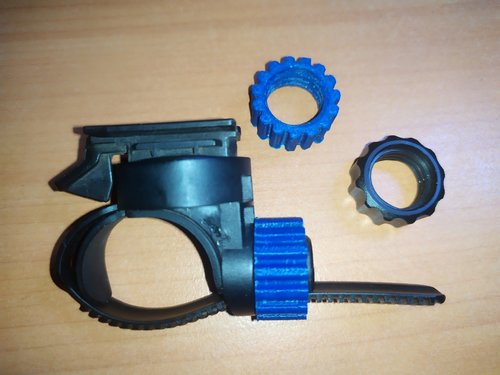

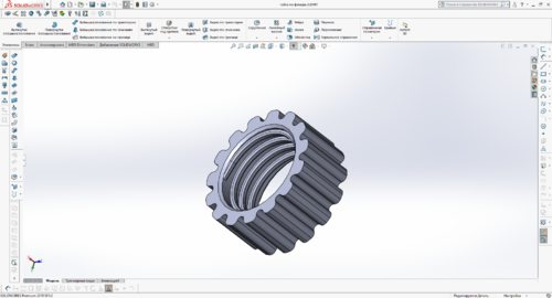

присоединюсь к обществу печати в Омске)))
пока только печатал гайку для фонаря велосипеда(из разряда для вело)-можно сказать первая печать, резьбу на глаз делал, на пару десяток промахнулся (пол год назад было дело). гайка встала, но и опыт получил (на фото синяя это печать,черная оригинал; косяки в этой напечатанной модели вижу,фото не очень,но единственная которая осталась)
image.thumb.png.20d0445b292aea132c0adb0a6365d8a5.pngX5OPp2IrZ_Y.jpg?size=1333x1000&quality=96&proxy=1&sign=6e9a320404c499b4d293ec3d4cdf9afc&type=album

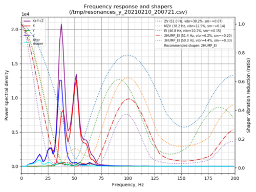

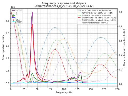

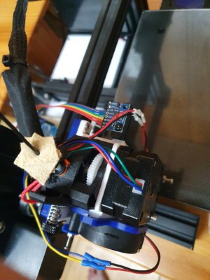

https://www.klipper3d.org/Measuring_Resonances.html
клипперовская фича по ликвидации эха на модели
Акселерометр для определения резонансных частот механики
Изменено пользователем FAZer
