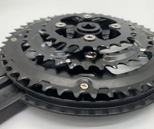

sss Опубликовано 3 января, 2024 Поделиться Опубликовано 3 января, 2024 4 часа назад, PegasMiRON сказал: для родной системы (FSA ALPHA DRIVE) а можно картинку/фоточку системы? а то интернет всякое разное показывает какой там BCD ? Цитата Ссылка на комментарий Поделиться на другие сайты Поделиться
PegasMiRON Опубликовано 3 января, 2024 Поделиться Опубликовано 3 января, 2024 1 час назад, sss сказал: картинку/фоточку Цитата Ссылка на комментарий Поделиться на другие сайты Поделиться
PegasMiRON Опубликовано 3 января, 2024 Поделиться Опубликовано 3 января, 2024 (изменено) 4 часа назад, Енотовод сказал: Бывают еще кроссовые двойники 46/36 О это даже лучше. Хотя на алишке на такие не натыкался... Там двойники с большой звездой: либо на 50 и больше зубов, либо наоборот от деора маленькие на 36 зубов. С кареткой не знаю... Там ширина каретки увеличенная - 73 вроде. Изменено 3 января, 2024 пользователем PegasMiRON Цитата Ссылка на комментарий Поделиться на другие сайты Поделиться

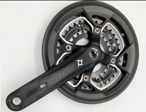

PegasMiRON Опубликовано 3 января, 2024 Поделиться Опубликовано 3 января, 2024 (изменено) Есть такой вариант: https://sl.aliexpress.ru/p?key=hXLZOg9 Но вроде как он с трансмиссией на 10 скоростей работать уже не должен. К сожалению. Спойлер Дополню. Ещё вот такой скинули только что. На 44 зуба Завтра BCD проверю и сорее всего мой вариант. Хоть и меньше родного. Но думаю 4 зуба не критично. https://sl.aliexpress.ru/p?key=lrBZOkT Спойлер Изменено 3 января, 2024 пользователем PegasMiRON Цитата Ссылка на комментарий Поделиться на другие сайты Поделиться
