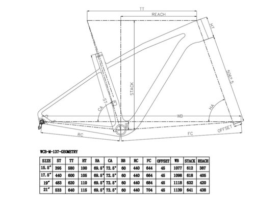

норм под 90-100 мм вынос
К тому же у меня есть офигенские хай-директ-маунт передний перекл ХТ на продажу для этой рамы ))
Правда неясно зачем они для 440мм перьев подсидельную гнули
Мой прошлый подвес был в 21-м размере с похожей гео. Разница в несколько мм и 0,5 градуса не существенна.
С моими 188 см мне на нем было не очень комфортно. Седло макс. вперед, вынос 60 мм и один фиг растягивался шибко. Вроде и привык потом, но трамвайность ощущалась здорово, еще и перья были 450 мм. С твоим ростом должно быть просто отлично.
хз, но ехал он знатно прямо, а в медленных поворотах ощущался неповоротливой баржой. может это еще и 29-е колеса дали такой эффект?

Рамка с картинок на 190см мкс по хорошему.
Ежели рост больше - ищи более наркоманские "трейловые" рамы с бОльшим ричем

И кстати, как спец, ну-ка расскажи за гео данного байка в размере L. Интересно твое мнение
Обычная КК рама под вынос 100мм на рост 185
Изменено пользователем FAZer
4 минуты назад, FAZer сказал:
А вот фиг вам)) Уже устаревший хлам. Ныне модно 67,5 на морде и перья 429 мм?
9 минут назад, Dan сказал:
А у тебя их несколько?
Чисто моих два)
З.Ы. морда сильно тупая, рича можно было и побольше, остальное окнорм
Вот и почему я другого ответа и не ожидал, а? Тупая морда? Я тя умоляю. На 71 катались и в ус не дули, а тут вдруг всем резко 67-69 подавай. Нахуа в нашем Омске такой угол?
