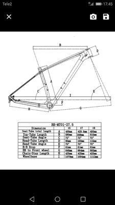

54 минуты назад, zloyboo сказал:
Рост 186 . Колеса 27.5. нога если правильно понял 84-85см.
Эта может чутка будет коротковата но вместо 40 вотнешь вынос 60 и норм, всеравно в разы лучше китайкарбона

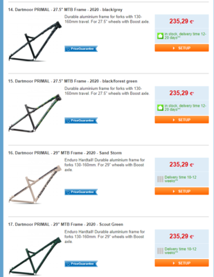

https://forum.dirt.ru/showthread.php?t=363696
на байк 24 чуть дороже но еще интереснее
Изменено пользователем DeCru
24 минуты назад, DeCru сказал:
Кстати да, смотрел дартмуры на байк24. Надо понимать для каких целей ещё это все. Карбон уже взят, байк собран, все нравится. Но за пример спасибо )
53 минуты назад, zloyboo сказал:

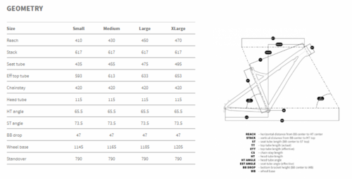

Просто у меня 186 рост и 91 по внутренней поверхности бедра.
И я 435 рич впринципе пережил, и было очень фаново)
А сейчас коллекция в 445, 454 и 461 мм рича.
Но если трезво смотреть на модные тенденции в риче с радикальными цифрами типо 500 в эльке, то это даж по мне дофига для веселья, потому переехать все оно то переедет, и что с фигуры оно может и полетит, может даже и шикарно, но больше чем 470 рича на мой рост я врядли комфортно смогу вытягивать на баник.
Но пес его знает, мож когда побагаче стану то куплю какой-нить адовый pole и буду поясницу добивать ?
14 минут назад, DeCru сказал:

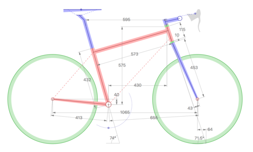

А чего ее гнобить, там даже англсетом рулевую не выправить до адекватных значений)
Скок на ней рич, а то етт так себе показатель)
1 час назад, sss сказал:
т.е. единственное замечание только в том что угол рулевой не угодил?
База и угол рулевой ужасны, но непонятно чего там с ричем.
Нужно замерять
13 часов назад, sss сказал:
ну т.е. если поправить угол рулевой то и база будет ок?
Если рич маленький то это не особо поможет)
Два градуса можно энглсетом добрать, еще градус вилкой трейловой, но это не так чтобы прям сильно увеличит базу.
З.Ы. там по расчетам 430 рича в мке, даже если ставить энглсет на 2 градуса рулевой и вилку о 120 хода, ну углу рулевой полегче станет, и база кое как до 1100 доползет, но рича станет около 410, а это очень коротко для эмки, которая под рост 170 делается и где адекватные значения рича по современным меркам должны быть не меньше 440-445

Ну если мнение, то каретка ок, перья ок, подседельная ок, рич и угол рулевой печально непоправимы.
Купил бы я такую раму себе/жене/ребенку - нет, потому что рама получилась очень узкоспециализированная, короткая и легкая, а где короткая там и высокая, в итоге на ней очень сложно будет научить правильной технике.
10 минут назад, S@ruman сказал:
хм, а когда покупал все говорили что она длинная, по сравнению с другими
Под вынос 100 - длинная, да.
У той же норки перед на 3см длиннее в М размере и стэк побольше и штатная длина выноса у него 60мм.
Я в значительной степени из-за 1100 удивлен тем, что у формата получилось в карбоне.
1100 достаточно длинная, с короткими перьями, тупым углом подсиделки.
Единственное, что угол рулевой такой. Но это объяснимо спецификой тогдашнего(?) российского КэКэ.
А топовый карбонайнер похож на нелепый ККарбон, а не на авангардную раму )
