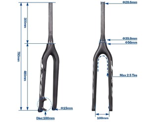

что уважаемые знатоки геометрии скажут про эту китай_карбон_раму -
вилка предполагается ригидная
1 час назад, Дарт Вейдер сказал:
по циферам очень похожа на раму Фазера - чоппер пипец, но едет хорошо. Я недавно мониторил алирамы, это самая адекватная из твердозадов, что там по зазорам под покрыхи не помню тока, но длиннющие перья намекают что влезет что угодно.

3 часа назад, Дарт Вейдер сказал:
грубо говоря по гео в эльке около гт пантера))))
перья конские, чтоб 29x2.6 влезало достаточно и 420 пера с подковой
остальное +- рабочее
глобально мка не под твой рост, а элька ощутимо хуже моей коны и совсем близко к новому аваланчу)))
тебе бы около 455 рича и 420-430 перо, ну 435 это прям край, тогда будет конфетно
