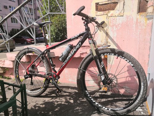

S@ruman Опубликовано 25 мая, 2020 Автор Поделиться Опубликовано 25 мая, 2020 (изменено) Обновки 2020: звезда NW 36T (Али, 380 рублей) и кассета Sram PG-990 11-34 (Триал, 3400 рублей) и всё это намазюкано смазкой Smoove (RIDE, 1080 рублей) Еще в пути с Али руль капрон райзер 640 вместо флэта 600 Изменено 25 мая, 2020 пользователем S@ruman 4 Цитата Ссылка на комментарий Поделиться на другие сайты Поделиться

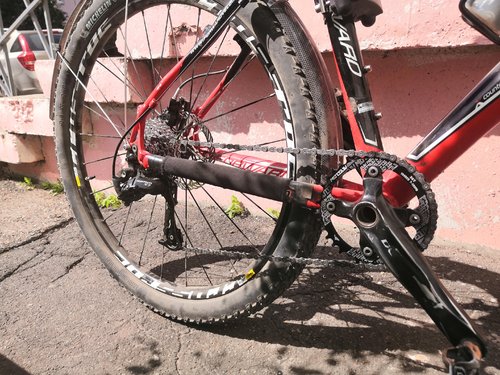

S@ruman Опубликовано 29 мая, 2020 Автор Поделиться Опубликовано 29 мая, 2020 Нашел в загашнике новую Shimano HG-93 цепочку, положил на сутки в бензин калоша, через сутки сменил помутневший бензин на свежий и оставил еще на 4 часа. Во второй раз не помутнел бензин, вытащил цепь, просушил бумажными полотенцами. Звезды все протер тряпочкой смоченной в калоше, поставил новую цепь, укоротил немного, смазал Смувом, оставил до завтра. Старую цепь оставил на будущее пока ? 1 Цитата Ссылка на комментарий Поделиться на другие сайты Поделиться
Mask Опубликовано 29 мая, 2020 Поделиться Опубликовано 29 мая, 2020 35 минут назад, S@ruman сказал: Нашел в загашнике новую Shimano HG-93 цепочку, положил на сутки в бензин калоша, через сутки сменил помутневший бензин на свежий и оставил еще на 4 часа. Во второй раз не помутнел бензин, вытащил цепь, просушил бумажными полотенцами. Звезды все протер тряпочкой смоченной в калоше, поставил новую цепь, укоротил немного, смазал Смувом, оставил до завтра. Старую цепь оставил на будущее пока ? Как правило даже не сильно растянутая цепь, на новых звездах, когда неаккуратно переключаешься под нагрузкой, сразу дает о себе знать проскальзыванием. Правильно, что поменял. Покатаешь на новой, как раз и старая на замену идеально встанет. О погрешности замера надо тоже помнить, замеряя надо сильно надавить на педали и натянуть цепь. Цитата Ссылка на комментарий Поделиться на другие сайты Поделиться
