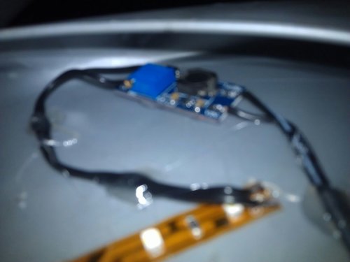

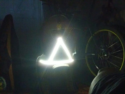

Т.к. свободного источника света для реализации Тиминого плана не нашлось, а оказалось только несколько обрезков диодной ленты, проводов с разъёмами и бустер напряжения, была создана концепция из всего этого дерьма) Сделать светящийся контур было бы конечно здорово, но это существенно снижало время автономной работы(оспади! о чём я! как-будто 2-3 ночи на одном заряде ехать :lol: :lol: :lol: ), посему остановились на 1м ленты, расположенной на кресле так, чтоб и не слепила, и кресло обозначалось со всех сторон. Питание этой иллюминации от своей сборки 2p, но и с возможностью подключить основной источник питания фары с руля. Яркость ну очень плавно регулируется от еле заметного свечения до вывода ленты в режим перегрева. О цвете очень долго спорили и пришли к нейтральному белому, т.к. он показал себя как самый яркий и заметный в сумерках. Да, никаких морганий, только ровное свечение. Пока идея лишь на бумаге, по воплощении её обязательно поделюсь с общественностью отчётами.

Среднестатистическая лента 5-6Вт/м, при 12в потребляет всего 0.5а, а при ечёте того, что при номинальном напряжении её свечение избыточно и питаем 8-9 в, то получим ещё меньше. Ну до бустера ток будет поболее процентов на 1
10-20, но всё равно токи до 1а получаются.
И на скока тебе хватит велофарного аккума? на 2 часа?
расчётно-приблизительных 10 часов. Можно и больше, но акки начнут в переразряд уходить)
были у меня ленты Led белого и красного цвета на 5V. Работали одновременно от динамо втулки. Красная работала дольше и раньше включалась, чем белая. И красная моргать начинала километрах на 7-8 в час. Поэтому потребляют они крайне мало
В общем запилили. Метр ленты, метра провода провода 2х0.75(или даже 0.5), разъёмы 2.5х5(велофарные), бустер напряжения, немного термоклея и час свободного времени. Светит зачётно! Кресло видно как сзади, так сбоку, так и немного спереди. Ток... на ленте не мерил, а вот с акков уходит всего 200мА, так что пару ночей точно можно проездить) Питается от своей сборки 2p, но может и от фарной 2s2p.

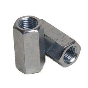

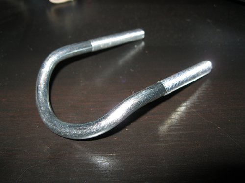

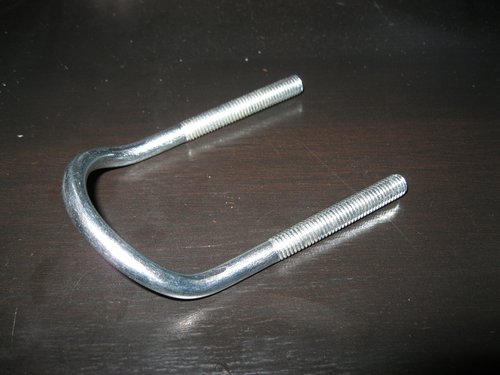

Вот эта скоба шла в комплекте с креслом, но смонтировать его на раму впереди не получается, в общем скоба нужна длиннее, сантиметра на два. Как вы выходили из этой ситуации??? Где можно сделать?
можно купить шпильку, запилить её, а потом с помощью тисков, молотка и той самой матери выгнуть её до нужной формы. ну и куча гаек понадобится, чтоб резьбу во время работ не похерить.
Эти шпильки пластилиновые, если речь про оцинкованные, что в бауцентрах и леруях. Резьба срывается чуть ли не голыми руками. Если нормальную шпильку найти, то да.
Шпильку М10 метровую можно завязать в узел голыми руками. Резьбу на ней же срывал обычным ключиком почти без усилия, без всякой метровой трубы.
Не понял что за скоба на фото. Если это крепление замка кресла к подседельной трубе, то я бы лучше приличную арматурину взял. 25 кг на полуметровом рычаге - это серьёзно. Тем более, большая часть из этих 25 кг - ребёнок. Если что-то не нагруженное - тогда можно.
