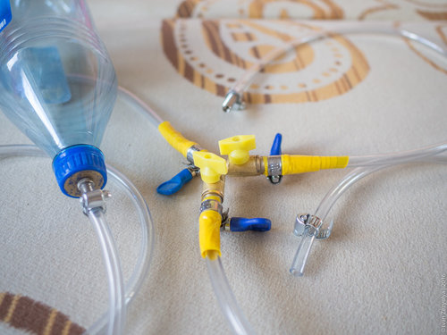

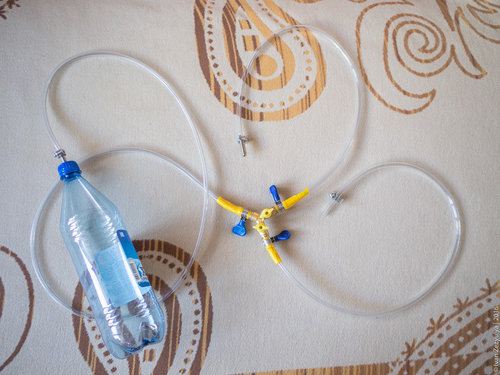

ivanzoid Опубликовано 1 апреля, 2016 Поделиться Опубликовано 1 апреля, 2016 (изменено) Запилил тут надувалку для бескамерки по методу с веломании. Результат мне не оч. понравился, в том плане что то там, то здесь подсифонивает + было немного гемора c насаживанием шлангов на штуцеры (диаметры сильно расходились), однако же девайс работает) Мне потребовались: - краник с али - нипель от старой камеры с шредером - нипель от старой камеры с престой (нипели - просто те чтобы были в наличии) - садовый пвх-шланг из леруа на 6/9мм - садовый пвх-шланг из леруа на 4/6мм (в качестве "прокладки" для надевания шланга 6/9мм на престу) - хомуты (3шт были с краником, докупил ещё несколько для спокойствия) - изолента :D Устройство, думаю, понятно из картинки: Т.е. это примитивный «ресивер». Конец, который на фотке сверху цепляется к насосу, который справа - к колесу. Перекрываем краник к колесу, надуваем воздух в бутылку до нужного давления. Открываем краник к колесу. Всё. Покрышка села. Бутылки на 1.3л и давления ~4-5 атмосфер прекрасно хватило чтобы сходу поставить 2 шт рокет ронов 27.5x2.25. Реально на бескамерную установку 2 колёс потратил минут 15 (вместе с заливанием герметика и т.п.). Были проблемы с насаживаниаем шланга с внутр. диаметром 6мм на штуцер диаметром 10мм (увы других шлангов не нашлось, и я поверил автору оригинального метода что можно будет шланги вставить внутрь штуцеров — однако у меня не прокатило, уже на 1.5 атм шланг вылетал). Но они решились с помощью такого замечательного метода + изоленты + хомутов). Трудозатрат вышло 5-8 часов (с учётом покупки всех деталей). +1 фотка Изменено 1 апреля, 2016 пользователем ivanzoid 6 Цитата Ссылка на комментарий Поделиться на другие сайты Поделиться
