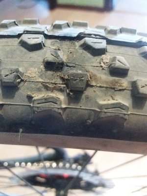

В 01.05.2021 в 14:01, Дарт Вейдер сказал:
планово подливаю по 50мл, когда чувствую что пора (как правило ~1,5-2,5 месяца)
если покрышка "сухая" значит надо подлить, с герметиком задняя выглядит как то так-
n4P31t_0ULc.jpg?size=807x2160&quality=96
передняя получше ))
8 минут назад, Дарт Вейдер сказал:
передняя получше ))
либо покрышкам пора на покой (они начинают сильно чаще колоться на закате карьеры), либо ты по страшным местам ездишь...
27 минут назад, krazymouse сказал:
я голосую за первый вариант
З.Ы. это дубовый смарт сэм, скок ему лет начнем с этого) 4-5 лет?)

38 минут назад, DeCru сказал:
2 (мож 2,5) сезона. там ещё кубики целые!
вот что заметил!
заливаю "мульти" покрышка потеет
заливаю "стенс" - такого эффекта почти нет.
мультика за сезон уходит 0,5 легко.
он был дешёвый, вроде и не жалко, но ониж бяки цену подняли!
пс
 заднюю покр. менять пора точно, на ней есть места пострашнее ))
