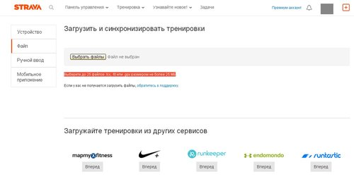

Серьга Опубликовано 2 августа, 2016 Поделиться Опубликовано 2 августа, 2016 (изменено) Какие еще форматы с прибора можно вытащить? Или в каком вообще он пишет? Можно ли увидеть как флешку, когда подключается к ПК? Если вручную добавлять в Страве через файл, то она понимает форматы .tcx, .fit или .gpx размером не более 25 МБ. Это прям прописано при добавлении: Формат .gpx не несет в себе данные по пульсу и каденсу и еще что то типа температуры, потому он не всегда применим. Это Вы итак выяснили. Форматы .tcx и .fit более полезны. Оба вроде Гарминовские. Брайтон как раз да пишет прям в нем. С Брайтоном проще, он сразу определяется ПК как флешка и достаточно в Страве загрузить прямо с подключенного прибора. Ну и скорее это актуально для последних Брайтонов. (Rider начиная от 100го и Amis`ы) Возможно и Ваш китайский собрат делает тоже самое, но не уверен. Скорее всего нужно в программе Training Gym Pro смотреть, какие форматы возможны либо через сохранение файла, либо через импорт. Китайцы не поленились и перевели неплохую инструкцию к нему, в ней правда упоминания по форматам я не нашел. Нужно скорее листать мануал под конкретно программу. Если форматы .tcx и .fit не отыщутся, тогда нужна сторонняя (промежуточная) программулина для переформатирования или же у globalsat возможно есть онлайн сервис для статистики Ваших треков, где вообще достаточно нажать кнопочку Загрузить в Страву, ведь она популярна нынче и на Востоке. Изменено 2 августа, 2016 пользователем Серьга Цитата Ссылка на комментарий Поделиться на другие сайты Поделиться
